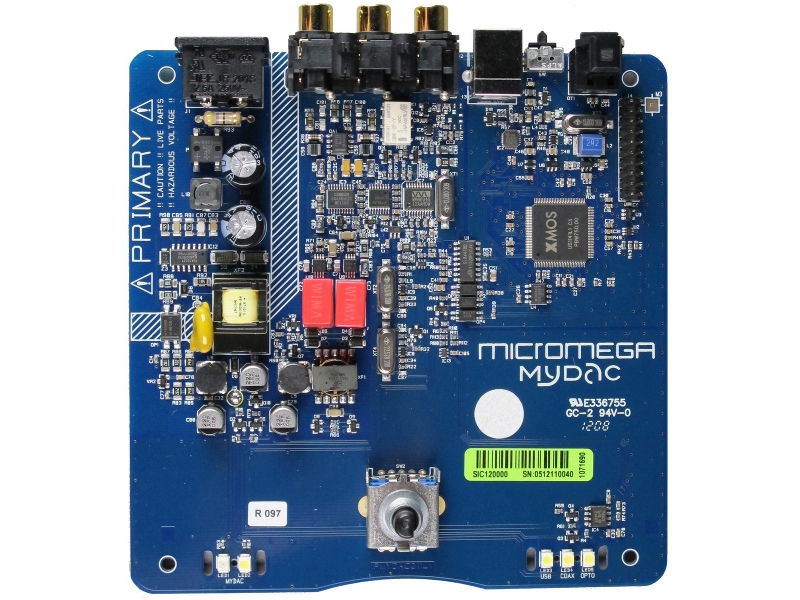

一部剛推出的USB DAC,能讓代理商每次訂貨以百為單位,其熱門程度可見一斑。這是什麼厲害的DAC?答案是Micromega新推出的MyDac!它的售價不算高,標榜正宗法國貨,尺寸非常迷你,面積大約只比一張CD外殼大一丁點,第一次在台灣正式亮相是2012年台北TAA音響展,卻讓代理商追貨追了三個月,預定接單幾乎消化不掉。真的這麼厲害嗎?等了幾個月,終於可以在自己的桌面上聽到了,確實不簡單。

USB DAC有哪些Know-How?第一個重點是USB 1.0與USB 2.0兼容。一般說來,音響迷已經瞭解,USB傳輸有規格上的差異,較早的電腦使用USB 1.0,最高只到24bit/96kHz,後來進步到USB 2.0,對應24bit/192kHz,至於最新的USB 3.0,傳輸高解析度音樂更不是問題。通常USB DAC會「兩者擇一」,選USB 1.0者相容度最高,不管電腦新舊,通通可以連接,可是頻寬比較窄,速度比較慢,選USB 2.0者要求電腦要比較新,才能搭配,還可加裝非同步傳輸模式的驅動程式,提升數位傳輸訊號的純淨度。可是MyDac設計更周到,設置了USB 1.0與USB 2.0兩個模式,在機器背後就可以切換,不僅相容性最高,還多了「玩」USB傳輸的樂趣,您可以兩者切換,看看USB 1.0與USB 2.0聲音的差異在哪裡。
MyDac的第二項Know-How是雙校正時鐘,嚴格說起來這個講究之處並不算祕密的Know-How,可是在12,000元等級的DAC上面看到,還真的嚇了一跳。什麼是雙校正時鐘?外接DAC最重要的功能之一就是時間校正,不管電腦傳輸過來的音樂訊號如何,全部在外接DAC重新校正一次,藉此降低時基誤差對聲音的影響。可是PCM訊號有兩種格式,一種是CD的44.1kHz取樣,一種是DVD規格的48kHz取樣,一般校正時鐘都可兼顧,可是講究的設計會把設置兩個校正時鐘,一個針對44.1kHz,一個針對48kHz,這樣獨立運算結果更為精準。MyDac是不是第一個這般配置雙校正時鐘的廠家?不是,但是配備雙校正時鐘的DAC,恐怕比MyDac貴個五倍都還不止,您說這次Micromega為了做好MyDac,是不是卯足了全力?
電源供應區分為數位和類比兩塊
除了USB雙模式兼容與雙校正時鐘,MyDac在細部設計可說面面俱到。譬如電源供應區分為兩塊,把數位處理供電和類比放大供電分離,校正時鐘精選低時基誤差元件,USB輸入另加緩衝,以隔離電腦傳輸過來的額外雜訊,線路精選低噪訊整流器等等,這些都是小細節,幾乎Hi End的設計者都懂得這些道理,可是要照顧到每一個細節,真的,身價都比MyDac貴得多,越是多讀Micromega提供的技術細節,越是覺得這些內容怎麼會全部裝在一部只有12,000元的DAC上面?比它貴個五倍的機器恐怕都還做不到啊?而且MyDac還標榜法國製造,不簡單,怎麼有辦法在歐洲做出這麼講究的DAC,還賣這麼便宜的售價?
迷你、小巧、精緻、好用,這些特質已經足夠讓MyDac變成一部殺手級DAC了,可是聲音表現如何?唉,如果上述的條件都那麼講究,您該猜到聲音了!真的很棒,完全超出我對12,000元DAC的期待!這麼好的聲音,絕對是五萬元以內DAC的「超級殺手」!
MyDac的整體設計走極簡路線,小巧的機殼有黑白兩色可選,各有各的好看,面板正中央有一個灰色轉輪,總共有四個檔位,最左邊代表關機,如果這時候您插上電,MyDac字樣底下的燈號會顯示紅色,代表機器沒有開機,把轉輪向右撥一格,USB檔位燈號會開始閃爍,代表您切換到USB輸入模式,以此類推,轉輪向右撥就會切換到同軸與光纖輸入。有趣的是,MyDac的檔位燈號「正常情況」下會一直閃爍,直到您播放音樂時,燈號才不會閃爍。把MyDac擺在桌面上,一直閃爍的檔位燈號,好像提醒著我:該聽音樂了,快按下Play鍵吧!

原帖由 morefeel 于 2012-12-18 13:46 发表 台币http://review.u-audio.com.tw/reviewdetail.asp?reviewid=596
看到图片了,真小
