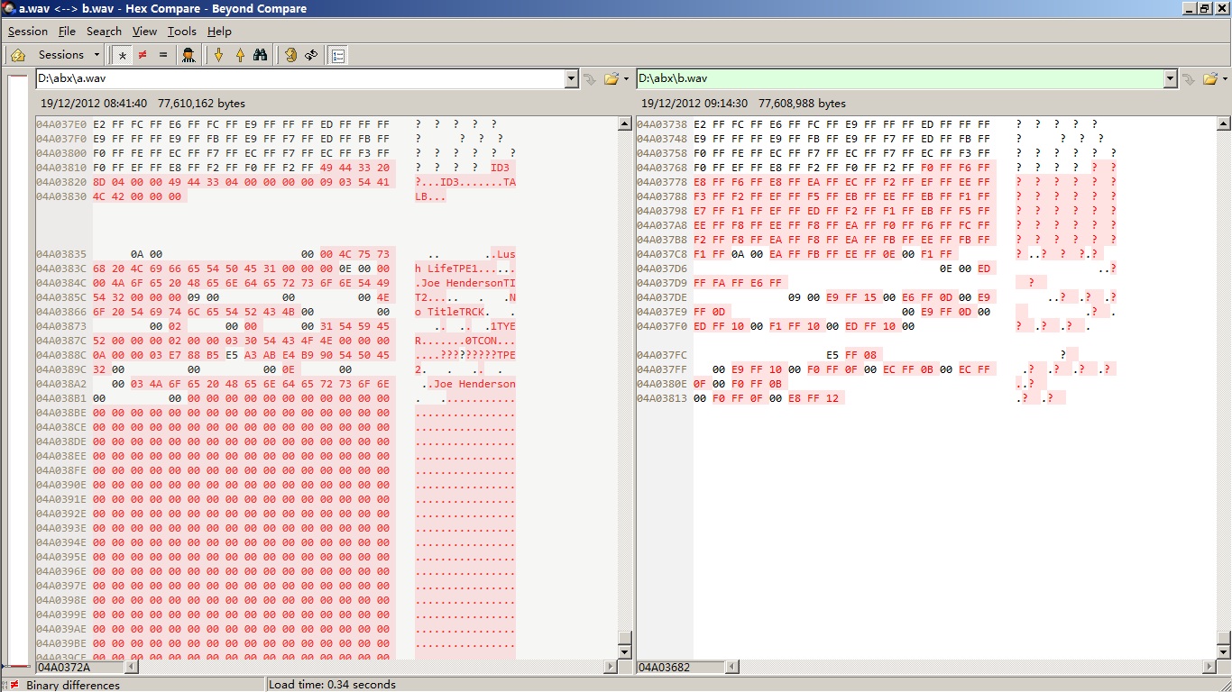

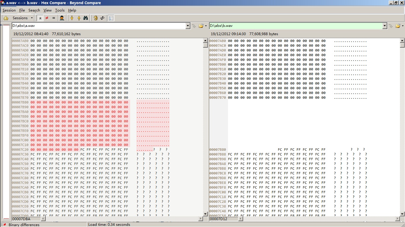

灰常感谢白版放出 MAN301 的抓鬼和那个a/b对比,还有那张五重奏:D
http://bbs.headphoneclub.com/thread-205020-1-1.html
那个a和b用ultracompare比较,数据是大大的不一样(75 021 472 字节差异,2 588 590 字节匹配),不过...
刚才用笔记本光驱EAC抓同一张CD的同一轨,不出错的情况下抓三次,数据完全一致。说明渣笔记本的渣光驱EAC抓鬼是稳定的(反正这样我满意了
不知道歪死男301多次抓出来的鬼是否一样?如果一样为啥和PC抓鬼不同呢?抓轨过程中会涉及什么变量?
[更新]
我那个版本的UltraCompare的快速比较是逐行的..不是按pattern来的。智能模式是按pattern来但这个版本的效率太低了
用BeyondCompare3比较,那个A和B确实是头尾不同,其他一致,那问题简单了,等下看看PCM编码开头(Info chunk)都有什么东西。
另外我觉着用Foobar ABX中间的变数太多了,假定两个文件解码之后的声音波形和参数完全一致,一个可能的、和文件相关内容无关的的变数就是,两个文件在ABX的时候所在的临时目录是在硬盘的两个不同的地方,如果是传统硬盘,那文件某块的存取时间可以很不一样...
更新个截图

用二进制对比软件看,你会发现只有头尾一点内容不同,中间99%都一致

我就是用的UltraCompare(11.21) 的快速二进制对比哇...
难道版本过老?
等等,我貌似意识到问题所在了..我那个版本的UltraCompare的快速比较是逐行的..不是按pattern来的。智能模式是按pattern来但这个版本的效率太低了
用BeyondCompare3比较,确实是头尾不同,其他一致,那问题简单了,等下看看PCM编码开头都是什么东西
灰常感谢!
