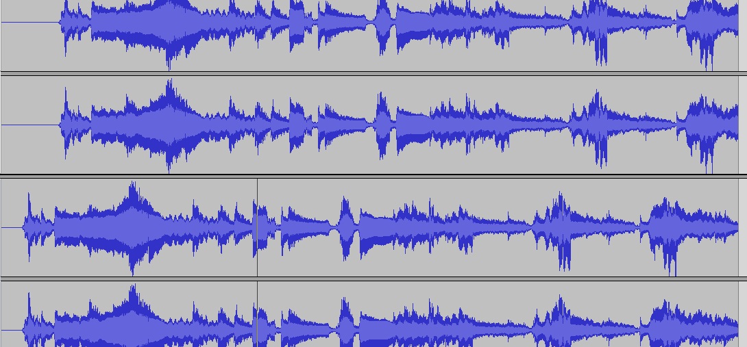

把电平调高了又录了一次。上面的波形是b文件的左右声道,下面那个是a文件的左右声道。对照着主楼,哪些是a哪些是b可以清晰的看出来。

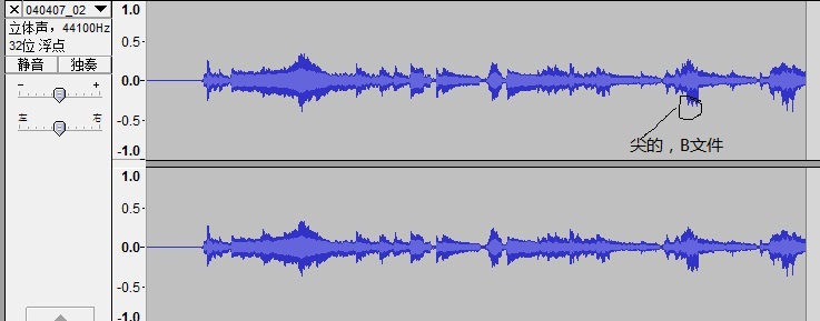

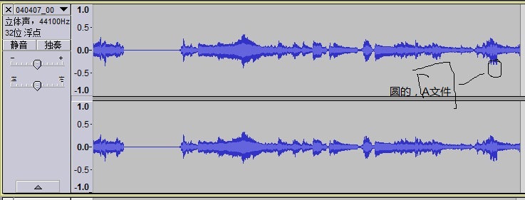

在28秒处左右的地方,所有的A文件的模拟录音的波形的向下的突起都是圆润的,而所有的B文件的都是尖的,依照这个来看,主楼三个里面,文件名为0407-00,0407-01是A文件,而0407-02是B文件,非常明显。

发表于 2012-12-21 14:40:53 | 显示全部楼层
这些看上去的不同,我觉得是显示精度的关系吧.

这也看不清楚,我加上解说,下面所有的”A文件“均为”A文件模拟转录“的缩写,"B文件”均为“B文件模拟转录”的缩写。

894
