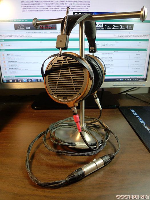

图中红白插头带XLR转接的是D喵线,棕色线身双黑色插头的是Q线

Q线的声场谈不上很好,但也算中规中矩,横向相比原线提升不大,纵向比原线拉开一些,基本可以听到乐器的前后排列.乐器的结象定位比较朦胧。
D线插上以后,这支LCD2 的声场立即大了一圈,感觉从一个小厅变成了一个大音乐厅,非常的3D。坐的位置也由原来的指挥位置退到了观众席上。乐器结象精确了很多,特别是小提琴,三角铁,定音鼓,法国号等乐器。
细节解析
Q线的细节比原线丰富了一些, 但总体还是有些朦胧
D线的细节非常丰富,观众的小声讲话,乐器的碰撞声,仔细听一下都听得到,而Q线上很多细节都抹去了。一些乐器比如三角铁,大钹敲击时的细微变化在D线上都能察觉
瞬态
两条线都有较好的瞬态表现,Q线肥慢一些,像微浪的湖面。
D线像清澈的山泉水,各种细微瞬态很自然的流淌而出。
透明度
D线在透明度和线条感上都要胜出一筹。Q线在人和乐团之间好像隔了层薄雾,D线则是清澈的空气。
D线在细节,透明度,线条感上的优势使他具有了非常好的鲜活感,活生感。Q线则沉闷些.
