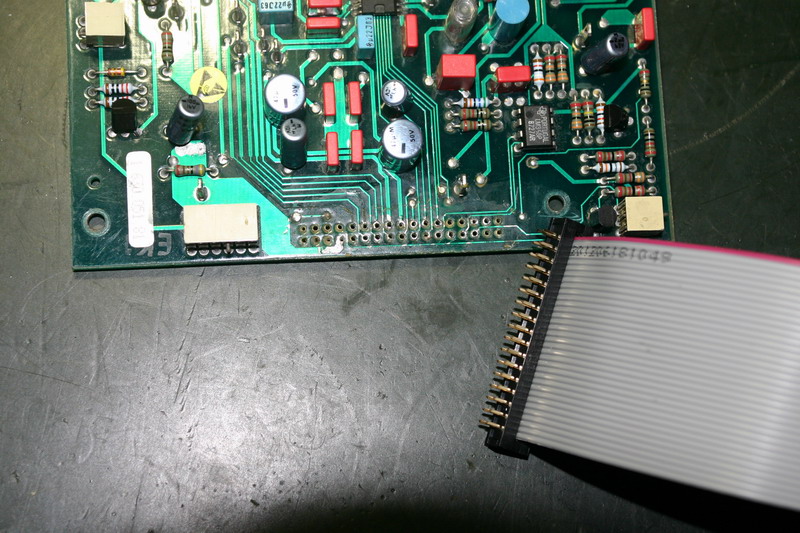

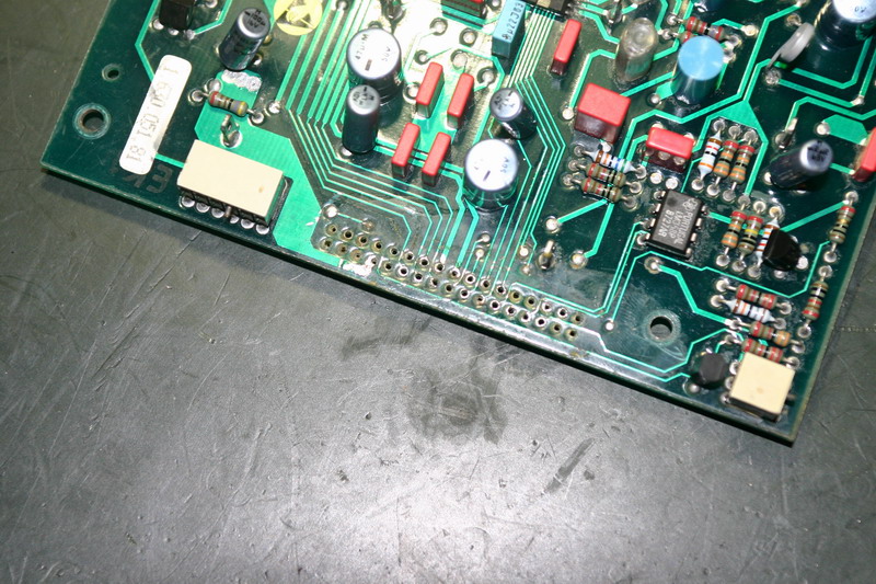

人生之苦莫过于执人家的手尾,到手机器不工作,显示屏正常,测量几个电压都正常。问题是无动作。认真查看原故障应是电池漏液造成的故障,详细分析后测量了几条有点像断路的铜线也是正常的,主板靠着电池组的IDC插座全部更换了。但奇怪的是读取板的座也更换了。还用农机胶倒死了。(奇怪之处令我搞了几天)可惜没保留当时的相片。
修理好主板一些小问题后自我感觉应没有什么问题了,用示波器看了板上几处信号,跟正常的机器没有任何分别时,接上读取板,光头没任何动作,只是通电时电机转一下光头避动一下,有这两个动作证明电源是基本正常了。但为何没有动作,我按正常经验下把TDA8088 与此8809和TCA0372换个遍也没有任何作用。最后把目光放在那个包满胶水的座。认真一条条线测试结果发现有三条信号线是不通的,当手压着的时候机器是有读碟的动作。搞了我两三天,原来是上手不知道是什么原因换线拆座时把线路板的过孔全部搞烂了又没有作处理。直接用个针座换上去完事,由于过孔损坏造成接触不良。在主板与读取板都有问题时把故障扩大化处理,原本就是小故障整成了千疮百孔的STUDER A730残废机器。

正常完好的座。
正常完好的座。
我把农机胶去掉清理好后的线路板座。从上面可以看出己断了几根线
去电子市场叫小妹做的连接线。
去电子市场叫小妹做的连接线。
