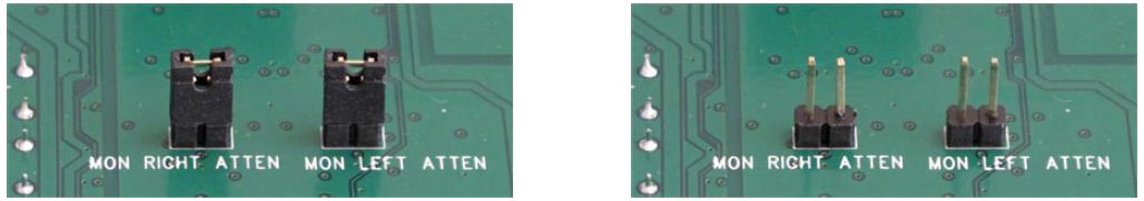

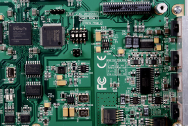

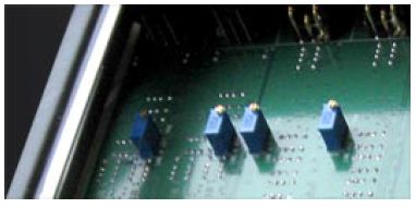

内装照找不到... 机主大多是专业用户, 估计只对声音收货呗
找到两张很弱的内装照
