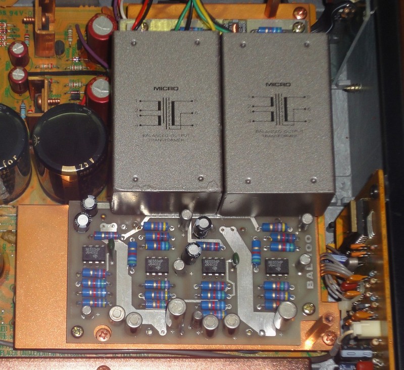

MICRO CD-M100只有用了输出牛(平衡输出端)的声音才是极致的,如果用RCA输出跟传统的CDM1+TDA1541的声音差不了多少,另外m2 m100都还没有用到皇冠的TDA1541S1
原配信号线
原配信号线
平衡输出板,上面是TAMRADIO 为MICRO定制的输出牛
