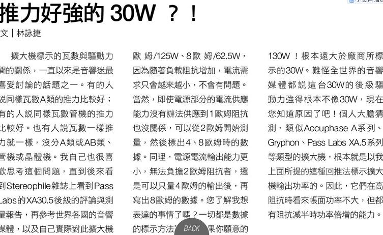

发表于 2013-1-8 15:50:45 | 显示全部楼层 |阅读模式

我觉得这篇文章最重要的观点是功率是怎么测的?
是真正在8欧下测试 还是来个倒推算得出的

发表于 2013-1-9 15:22:09 | 显示全部楼层
原帖由 iverson 于 2013-1-8 16:16 发表
一般是接一个固定负载,比如8欧姆,然后测量THD+N不超过某一数值时的输出功率. 放大器的输出可以一直上去的,直至某个峰值功率(PMPO),但那个没有什么实际意义的,因为失真很大,很难听了.
