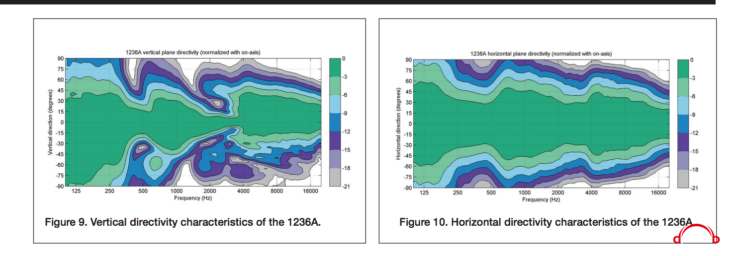

发表于 2020-2-18 15:25:53 | 显示全部楼层
kyokyo 发表于 2018-10-25 21:35
近场箱子适合近场听。技术上和中远场有些区别。
首先最大声压小,因为离得近,衰减少,所以声压不用太大 ...
Screen Shot 2020-02-18 at 3.19.33 PM.png Screen Shot 2020-02-18 at 3.18.39 PM.png 上图是一个近场,一个远场。 大家可以看看高频指向性的区别。注意下是远场角度更窄,近场角度更宽。远场号角更深,近场号角更浅。
当然,这个是设计上的选择。不过监听而言,大部分即使是远场,也不是给很多人一起听的。另外,根据立体声原理,听音位置离开中线,声音注定是畸形的。
不过HIFI箱子或者传统母带用的箱子指向性设计可能会不一样。
