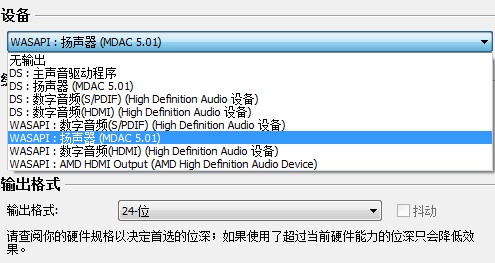

周六折腾快一上午了,MDAC5用foobar的WASAPI模式播放声音卡,断断续续,用DS模式则没问题,设置如下:

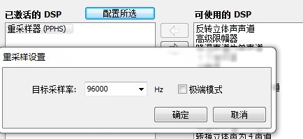

DSP里面用了什么采样器了么

搞定了,下载个最新版本的WASAPI问题迎刃而解 ,感谢大家的帮助

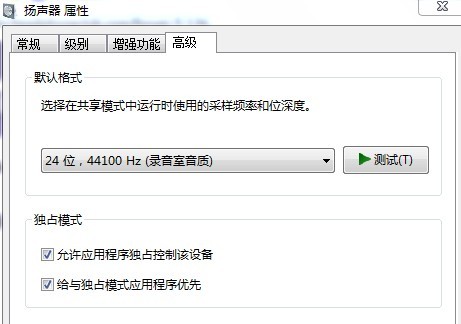

采样率设置到96KHZ也能用了,播放器重采样器要设置成和扬声器属性一致
