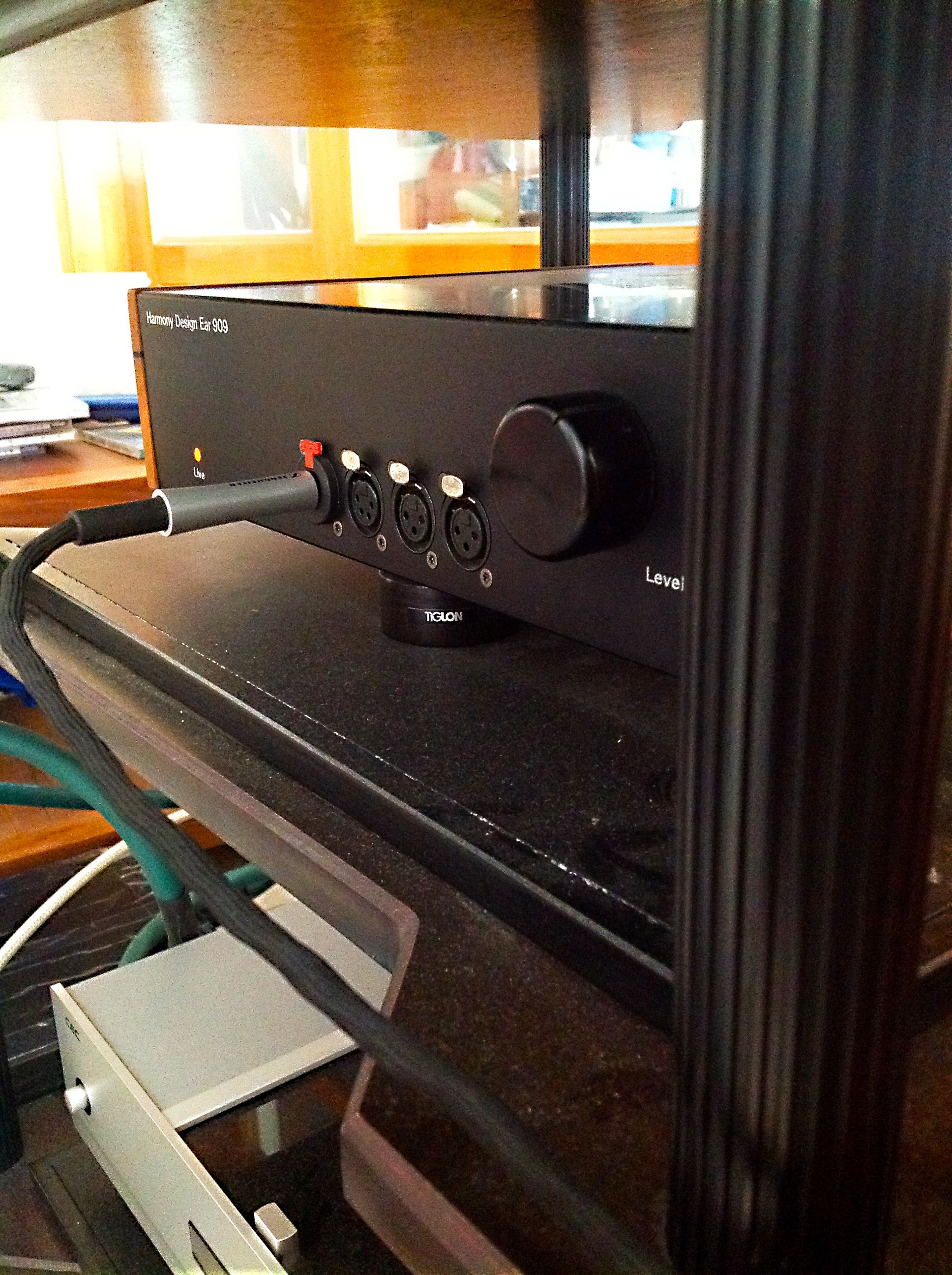

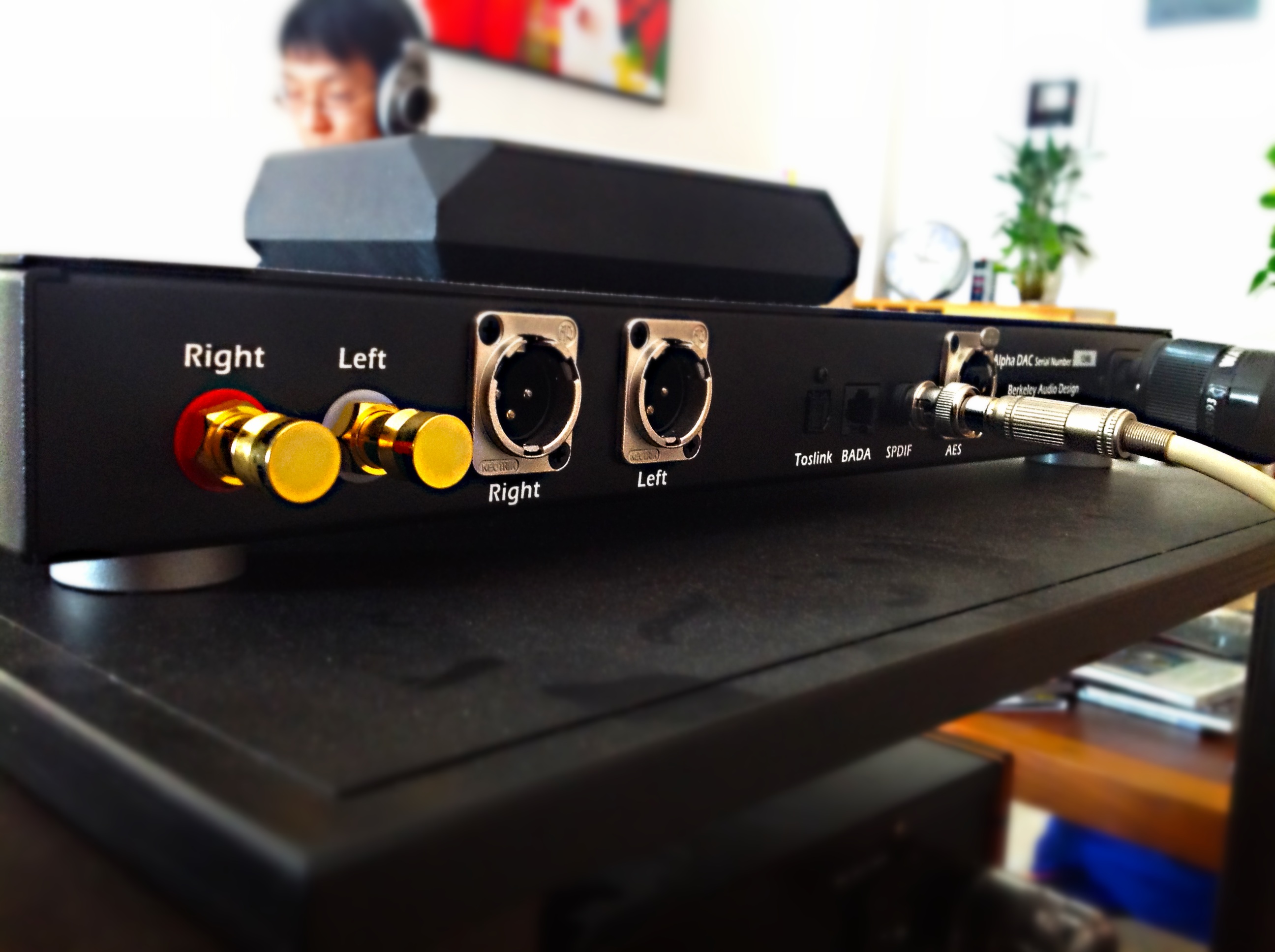

现场有BNC线,一条是淘宝送的电脑机房用BNC,很短,插头超短,另外一条是OYAIDE 510,目测有一米,长很多,我们来看看909前后,上次聚会已经看过了,这次再看,这种瑞典宜家家私的FEEL我还是超级喜欢,这个是普通版本,不能调增益,上面是黑莓阿尔法,超级有质感的解码,指示灯是紫色,骚劲十足,功能貌似很多,看面板,
我和LOOKY每人同一首歌听三次,每次都是先不插时钟,插时钟,不插时钟这样交替进行,期间不交换任何意见。
然后换上STUDER,关于STUDER的时钟进到那里去了,我们最后开机看线路板都没下文,但是就专业器材设计时钟口的初衷来看,是为了和DAT,开盘机做到时脉统一而已,至于他是不是只是过转盘,还是贯穿整个机器解码和转盘的时钟,不得而知,还请各位解答了,
STUDER因为放在地下,理的比较远,原先的电脑房BNC已经不够长度,我们启用了OYAIDE 510,就这么AB着
