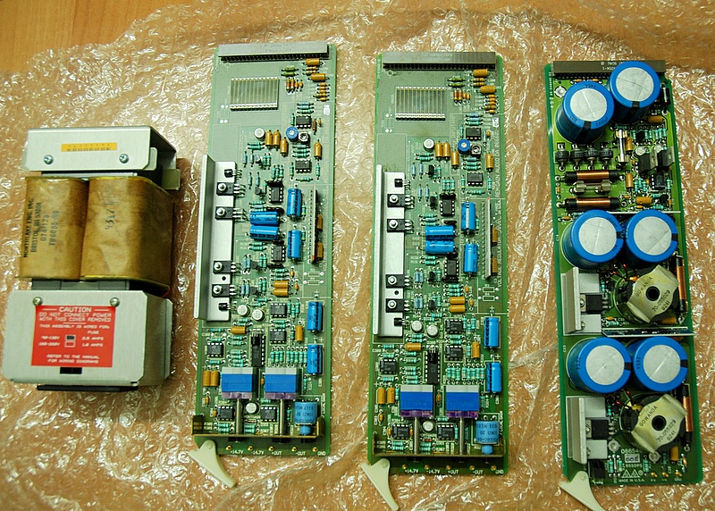

下回预告:grass valley group 8552r 前级/耳放

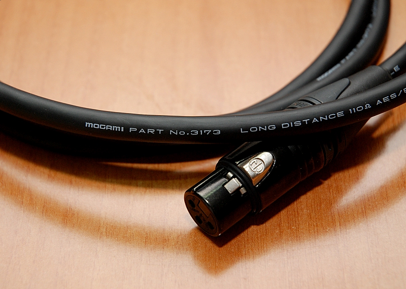

论坛兄弟的mogami aes线,我系统没用AES线的地方,所以只有照片。

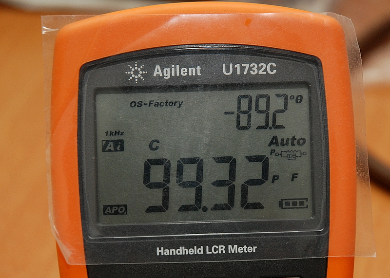

从照片看到,mogami的电容值非常低,这可能跟线的做法有关系?小弟才疏学浅,想不通个中原因。可惜无法试听,浪费主人的一番心意。下周将把线寄去fzfzmp兄那里,由他补充听感吧。

小弟知道一些,但不代表对。有错莫怪啦~
首先,电容值的增加和线缆的线径是成正比的。
同一个品牌,同一个铜导体,线径越粗,电容值就相对越大。因而厂商参数有单支导体电容和全段整体的电容值。
第二,同一个品牌当然有n中线缆型号,针对不同的领域和用途。有五花八门的线。
例如:belden是家大型的工业电缆,在美国有自己的矿山。主要业务并不但是音频,更加不是hifi。所以他家的线缆主要还是要耐用,安全和符合标准。
以84系列为例,剥开线皮可看见其用料种类之重口味,编织之复杂,导体的粗狂,可见这个系列应该是针对户内外广播、录音使用(因使用较长的线缆,所以倾向大线径和硬做工)。看样子,估计卡车辗过都木有太大的问题。因而这个系列的电容值参数稍微不佳,也是有原因。毕竟追求和使用对象不一样!(但也有相关型号是电容值很低的产品)
以aes/ebu为例,规范是最长100m,数字传输追求少干扰少衰减。一般来讲,线径未必需要很高的要求,反而电容值需要比较低的水平。所以常见的aes/ebu多为awg24的线径。再挑选一些好物料,因而常见的AES/EBU线缆的电容值都会非常低(高电容值,信号会稍好在线缆里)因而belden的1694a aes数字电缆也区区awg22!电容值可以做到42左右。
