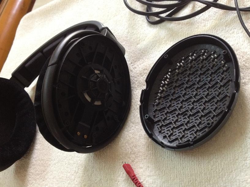

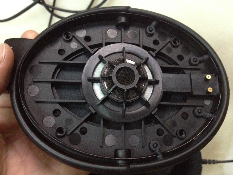

刚收到dajiatanluo兄的黑羊HD580.经过一番周折和dajiatanluo兄的指点,终于成功拆解(未拆开单元芯,只是看羊,而且,不拆开单元芯也能清楚看到圆铜环。就不必了,),看到传说中的羊。呵呵
开始搜索了一些图文,弄到了老外拆HD600的视频,跟580不太一样,还是按照dajiatanluo兄的指点。
iphone拍的,马马虎虎看看吧。
步骤:
1,拔下线,其实不拔也行,只是为了操作方便些,

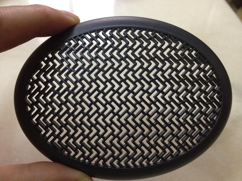

2,掰开外壳,露出单元体背面。畅通无阻的苏州园林窗式网孔。

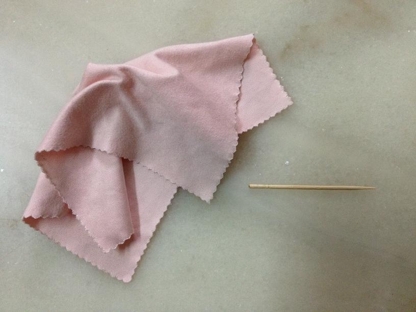

3,捅开耳罩。这是dajiatanluo兄的独家方法,非常“机性化”,不会破坏耳罩。一般网文介绍的是用力拔,可能会损伤耳罩,或变形,不好。我用的是牙签的平头一端,da兄关照说用布做缓冲,我照做了,效果很好。
此处,忘了拍拆开的耳罩体。
4,滤棉已经深深陷入耳罩体了,就没必要拆开他俩儿了,也不应该拆了,拆了再装就不合缝了。

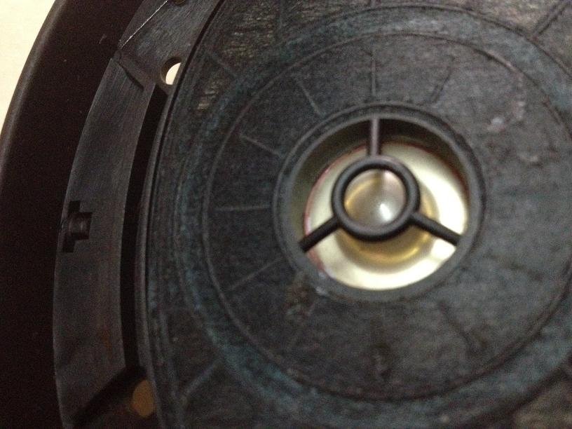

5,看到传说中的羊,黑的,和铜环,圆的。
6,薄膜非常薄,有不规则纹理,照着光就透明,薄纱一样,不像是尼龙吧?应该也不像是纸,纸没有这么明显的薄纱状吧?但是似乎和网上的羊毛不太像,后者看上去似乎比我这个厚一些的感觉(也许是图片的错觉?),我这个非常薄。不过,等我拍过照,看看照片,我觉得很象羊毛,那种织物感,呵呵。这个薄膜非常平,没有任何纸膜的凹陷和不平。
7,装回去,不过在装回耳罩时,不知道怎么装进去,后来发现按住边缘的塑料环的边,用点力往单元体的槽里推就可以了,四周都要推一推,有时会听到“答”的声音,哈哈,原来如此!
8,再装回外壳和线,一切OK。
9,再听音乐,哈哈,别有一番味道,
10,声音。580的低频是有名的,da兄说这个580,中频很好,很适合听人声。我听了,觉得高频也相当亮,有较好的透明度,并不是一般说的中低频好,高频差些的耳机。所以我有点不敢相信这样的结果,理性说似乎有点不太可能这样(全面),但感觉似乎就是这样的。唯一的不完美似乎是低频是宽松的不是像拜亚那样紧的。也许这是森海的特点之一吧。

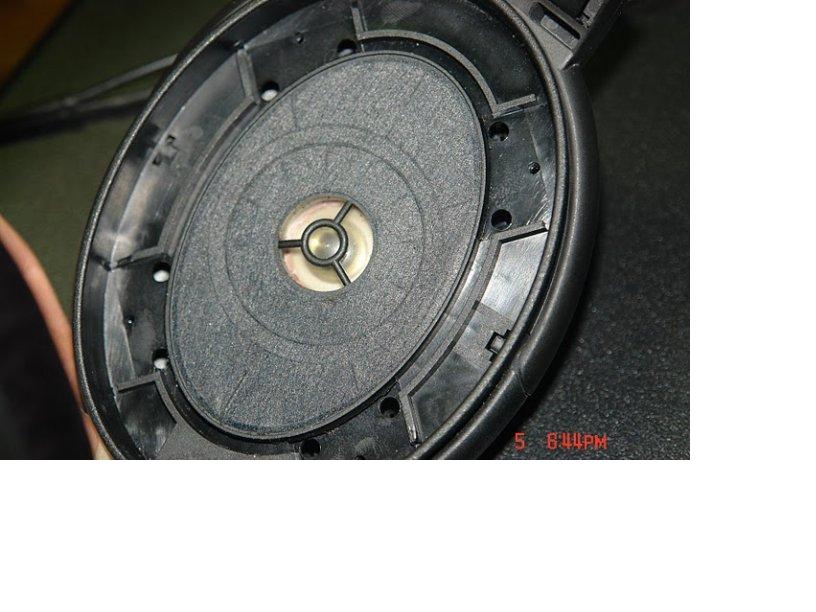

网上的一幅黑羊毛HD580
网上的一幅黑羊毛HD580,颜色似乎偏灰,看上去有点厚的感觉。我的显得很薄。不知道是不是因为我用iphone拍的原因?

发表于 2013-2-1 18:50:13 | 显示全部楼层
164
2012-11-16
 楼主| 发表于 2013-2-1 19:57:37 | 显示全部楼层
原帖由 spca 于 2013-2-1 18:50 发表
你的版本可以哦,是白毛之後的版本,網較薄較光滑,聲音平衡
2樓的是在你的之後的版本,較厚,材質較粗,聲音顆粒感大點
是么?多谢啦!真是这样,算我幸运啊。。
164
2012-11-16
 楼主| 发表于 2013-2-2 08:17:58 | 显示全部楼层
我这个究竟算什么版呢?二版么?
