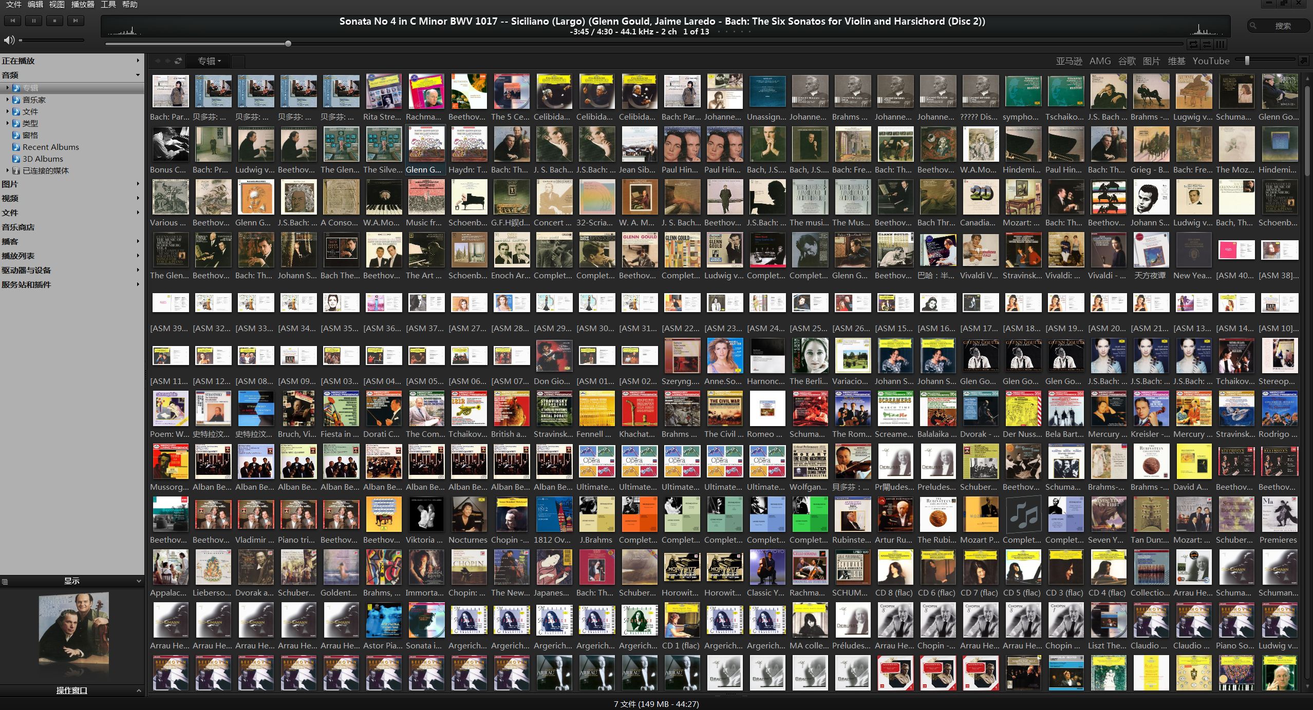

发表于 2013-2-7 21:50:50 | 显示全部楼层
