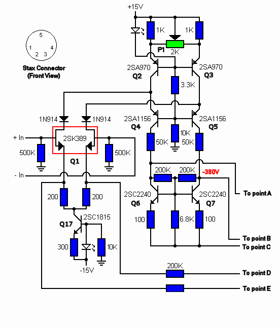

这是BlueHawaii的输出部分。。。:D

发表于 2013-2-12 07:48:22 | 显示全部楼层
这是BlueHawaii的前级部分。。。

发表于 2013-2-12 08:11:24 | 显示全部楼层
BlueHawaii相对于T2很是简化了许多。。。
制作上也比较容易些。。。
但它们共同的特点就是使用了晶体管做高压恒流源当了输出级的有源负载。。。
有源负载相比无源负载的益处是很多的勿需多述。。。
但对于装装调调的业余制作情况下晶体管在高压场合使用的可靠性就显的很突出了。。。
所以俺还是觉的自做的情况下前石后胆还是上选的方案。。。
当然了等海豚哪天(没那天)发财了一定会做个T2了。。。
