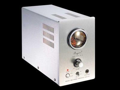

ha1a4.jpg ◆ Cayin HA-1A设计采用真空管作甲类放大输出,是珠海斯巴克电子设备有限公司针对耳机而开发的一款全新机型。
◆ 选用斯巴克公司特别为其制作的优质EI型输出变压器作阻抗匹配,并且阻抗可从6Ω至300Ω分档可选,适用于各种阻抗的高级立体声耳机。
◆ 真空管采用12AX7作输入级的电压放大,电流驱动级采用12AU7,末级选用音色甜美的俄罗斯6п14п(或其它厂商生产的6P14EL84) 作电流放大。
◆ 本产品还可以用作合并式立体声放大器推动一对音箱,此时的输出功率三极管为1.2W×2(8Ω)、超线性为2.2W×2(8Ω)。
◆ 本机还可作为一款总增益14dB的优质前级放大器使用,功能齐全、乐趣多多。
