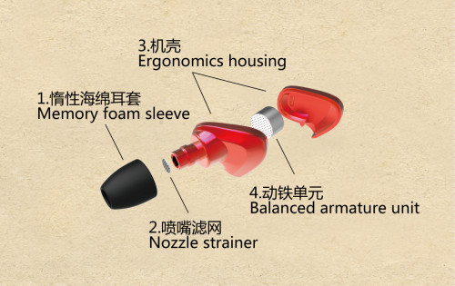

动铁单元:音圈是绕在一个位于永磁场的中央被称为“平衡衔铁”的精密铁片上。这块铁片在磁力的作用下带动振膜发声。动圈是直接带动振膜,而动铁是通过一个结构精密的连接棒传导到一个微型振膜的中心点,从而产生振动并发声。单元位置方面,传统的动圈耳塞无法将整个发音单元放入耳内,而动铁式由于单元体积小得多,所以可以轻易的放入耳道。这样的做法有效地降低了入耳部分的面积可以放入更深的耳道部分。由于耳道的几何结构要比耳廓简单的多,属于类圆形所以一个质地柔软的硅胶套相对传统耳塞已经能起到良好的隔音及防漏音效果。但是制造成本和所需的技术要高出动圈很多。所以大多数高端耳塞多是动铁。
