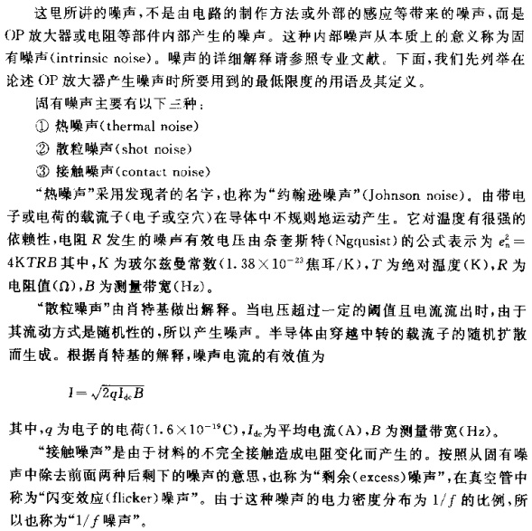

最后详细讲解下第一种热噪声。可以参考下面的内容。

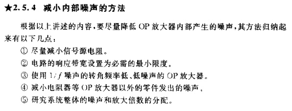

 楼主| 发表于 2013-3-5 10:55:55 | 显示全部楼层
热噪声和分子运动有关系,温度越高分子运动越剧烈会导致噪声增加。
从这个角度来看,甲类高发热量的机器并不一定就好,至少噪声控制不好。
很多试验用的低噪声设备都是采用浸入液氮里面保持极低的温度。
热噪声是无法避免的,只能通过某些设计有一定的改善。
目前很多放大器是不做带限的,虽然音频范围是20-20k,但是很多放大器实际工作在几百k的频率
还是完全通过,也会增加底噪。
所有很多时候就是底噪和声音的一个妥协过程,追求极致的安静就会影响某些声音特性。
这种热噪声的问题,不仅仅在放大器中存在。
在解码器中也是有的。
可以通过以下实验观察解码器的噪声,降耳放音量开大,解码器打开但是不要播放音乐,
断开放大器的输入信号线听听噪声有没有变化。
使用分立元件输出的解码器通常热噪声比使用简单运放的设备大。
比如著名的QB9解码,本身的噪声就比某些国产几百块使用运放输出的解码还要大。
thinkpad x200 + benchmark dac2 hgc + ha3 + SRH1840/hd600/dt880(600)
