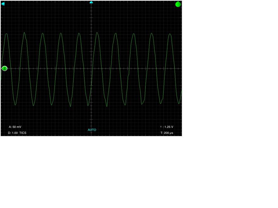

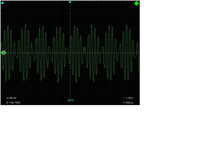

2013-2-6
发表于 2013-3-25 00:50:02 | 显示全部楼层
原帖由 wl336 于 2013-3-24 06:43 发表
数据么,都是乱标的233。。。NOS也就能说自己没有ringing了。。。
NOS方式如果解码44.1KHz的数字音源,又没有低通滤波器的话,会带来很严重的 "Artifact" (伪像)。
所以,图示中仅给出了1KHz方波的图形。
这是 Metrum Octave 解码44.1K的10KHz正弦波图。
这是Metrum Octave 解码96K的10KHz正弦波图。
这是 Metrum Octave 解码44.1K的20KHz正弦波图。
这是 Metrum Octave 解码96K的20KHz正弦波图。
由此,可以清楚地看出,NOS DAC的特性。
