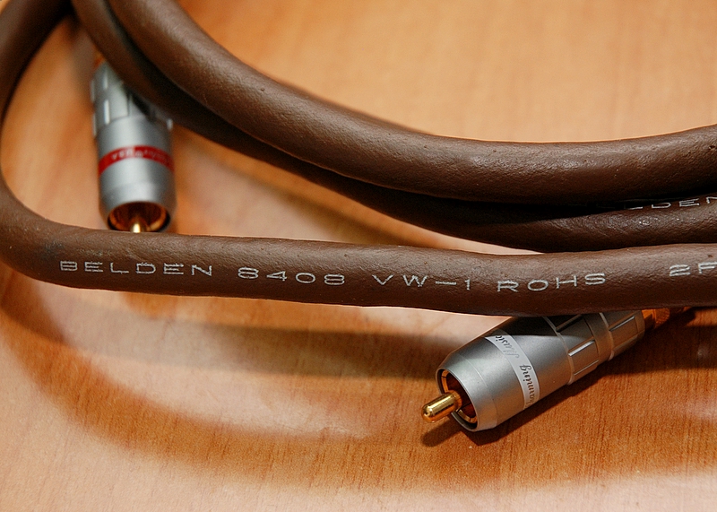

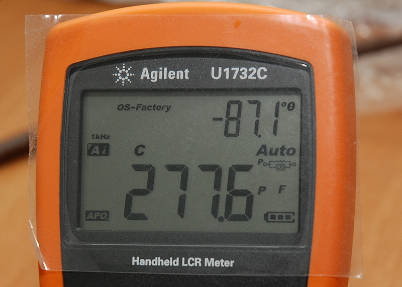

论坛好友于上周寄了belden的8408信号线,委托我代其安装。收到线的那刻,我震撼了,好粗啊。量了下,足有10mm线径,比自己的sommer 225还要粗上3mm。这线用不了neutrik的rca头,只好买CMC产品。图片为线及LCR 表量的电容值。简单说说声音,对比的线是自己的sommer 225。这线声音厚润,低音从容宽松,我以为自己的225已算不错,在这大哥8408面前也得做小弟。2012原音精选的第11首歌,把那小提琴表现的非常好,擦铉声的粗糙、箱体的共鸣真实的还原。

看到前后8423 8428的对比实测电容值了。很对头。跟厂家提供的数据比例很吻合。赞。·现在关心这线怎么弄xlr和trs的。实在杯具了。太粗了~~~~

belden的线各类结构都有,以前还参考过他家的数据对比。。真挺专业的说。。
这条电容还蛮高的。- -,我记得belden有30pf/ft左右的线基。。1米的xlr可以低于100pf。。
没记错是厚一点的绝缘层+棉条+薄的屏蔽层。twist和starquad的结构里记得都有这样的,电容值相比其他要低一半多。。。

这线是相当足料,橡胶外皮——棉布——屏蔽网——棉布——线*2(线径1.6mm)及麻绳*6,
