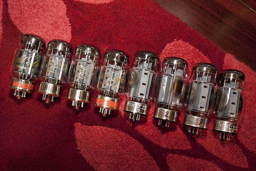

其实在冷冻版的KT120到手之前,听得最多的还是入手八度前就拿下的冷冻版的复刻金狮KT88,说实话这四只KT88管子真是不错,尤其表现在中高频细腻流畅,真的是略带一丝甜味,而低频量感略逊于KT120,但质感确实一流!~~~同时也对比了朋友的JJ蓝屏KT88及国产曙光珍品KT88,个人感觉冷冻版复刻金狮的优势还是比较明显的~~~于是不禁联想老金狮会是何等境界,呵呵~~~

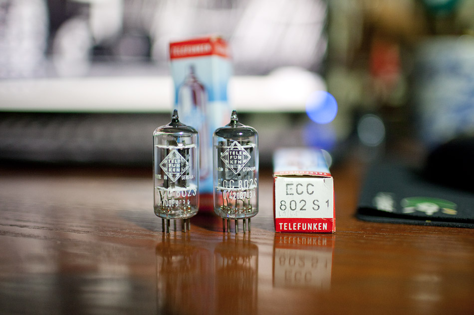

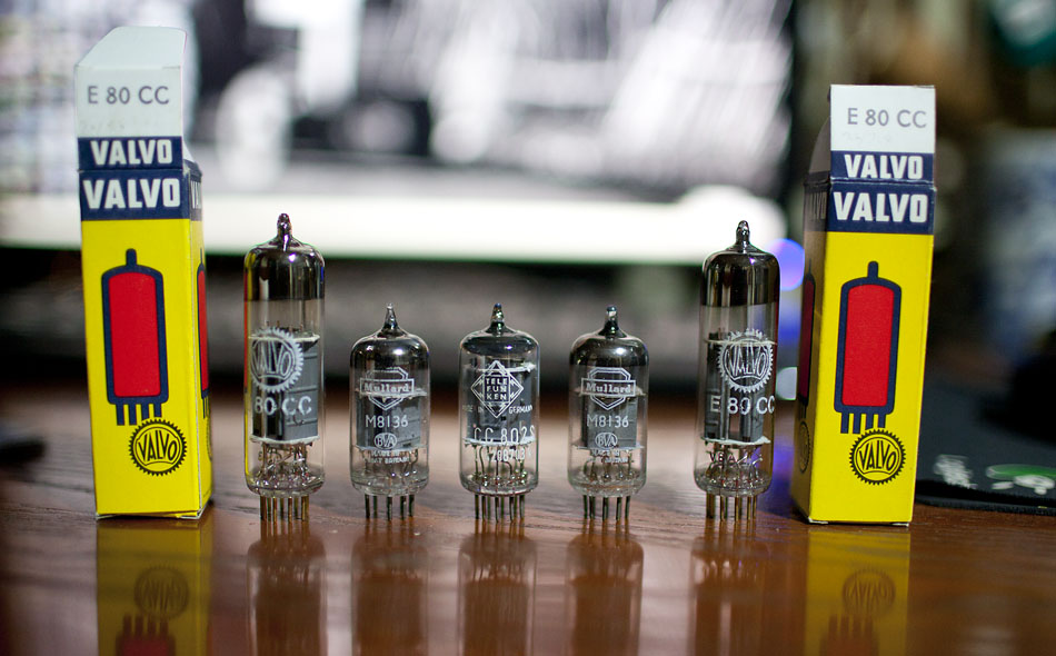

60年代西德制德律风根Telefunken ECC802S ,两只测值6.9/6.8~6.8/6.9~
60年代飞利浦E80CC,PVM码 : VBX ⊿XXX,MiniWatt 荷兰制,OEM Valvo包装,两只测值7.2/7.4~7.2/7.3~
60年代早期皱玻璃,方屏大圆环,Mullard ECC82(CV4003),两只测值6.2/6.2~6.2/6.2~

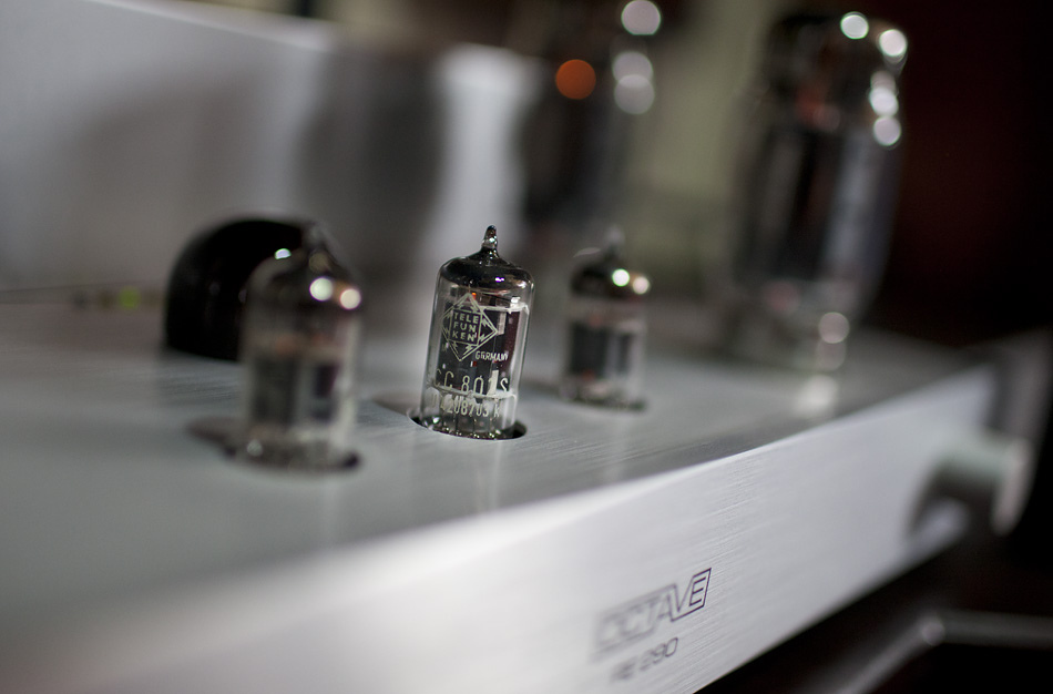

由于八度前级一度找不到拆开网罩的门道,所以先折腾后级,朋友说后级中间那只小管子是做初步放大,两边是推动管-----所以保持两边的JJ冷冻管不便,先把中间的换成德根802s----开机热身十分钟开唱,拿不下来了 -----中低频的质感变得更强烈但水润多汁,中高频更是海阔天空!-----换一只管子就有如此惊喜,那么全换上呢!?
-----忍不住了,直接把两边的冷冻版JJ拔掉,换上大盾皱玻璃,等待奇迹的出现!(朋友说德根加大盾是非常好的组合)-----开声大惊,整个音乐的边缘竟然会笼罩着一层说不出的光晕,带点金黄,而整体的透明度却更好,两端的延伸无比的轻松自在,绝对是全频段的提升------听机遇琴姐的仿似从音箱里走出来站到面前一般,协奏曲,交响,民乐一张张的换,那种抽丝剥茧的解析力绝对的更明显但牢牢地垫在最底层,我滴汗这可是全新的古董管啊!~~~值得祝贺!!!
-----心底暗想不能动了,绝对不能动了,以前从未听过C2如此深情,韵味绵绵~~~这种感受让人忽略了音响系统的hifi性,对,这就是音乐味,呵呵!-----看来飞利浦只能暂时一边呆着了,不着急,慢慢品~

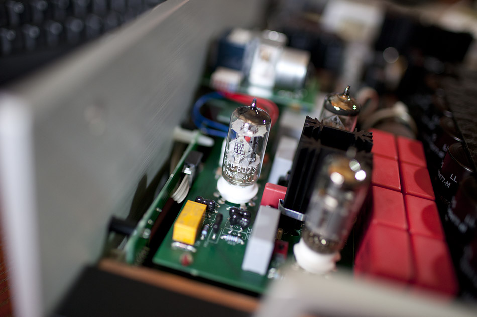

这次换管拆八度前级是个令人郁闷的事情,把机器从架子上搬上书桌,横看竖看愣没找到其门而入-----研究了下说明书还是不敢相信就是那种拆法~
------八度HP500SE看似用家不多,所以论坛也没见详细的论述,终于还是按说明书的方法:先拧下面板上部左右两只螺丝(用内六角扳手),然后跑楼下五金店买了一把4mm的长杆十字螺丝刀(原装的估计在包装盒子里,没仔细看),用这把细长杆的十字螺丝刀穿过散保护罩上的格栅,拧开后部的两个螺丝(这个操作要小心,不注意的话容易把里面的东东扎伤了~真是佩服德国佬的设计,不带这样欺负人的,晕!~
------打开前级后,看里面密密麻麻的一片,但上面已经落了一层小灰了,用半干的擦车布简单清理了下又是曾亮的一片~~~小心拔下前面那只RFT ecc82,换上另一只德根的802S,复原散热格栅接入系统!
------其实光换后级小管子的声音自己已经非常惊讶了,此前也问过田兄及一些大佬前辈,说是前级的小管子要换的话,也就是这根东德的RFT了,另外两只根机的德根EF800也已经到顶了!为此时也专门发邮件给八度原厂询问,霍夫曼及时回邮也说得很清楚,台湾老板更是直接推荐说一定是RFT Eecc82换成德根的802s最好,于是这台HP500SE至今就全部是德根一同天下了,呵呵!
------老规矩,换管子热机耐心等待半小时,心想都这样了,还能有何提升的空间呢?再说自己的赞美之词也已经用尽了~~~~开唱,其变化让自己目瞪口呆,前级换管声音提升的空间原来可以是这样的境界-----虚幻的不想说,只有三个字“弹跳力”,全频段的Q性,中低频可以,难道高频也可以???是的,这个可以有,高频变得极致的悠扬-----维持高透明高瞬变的同时,其实单拿也可以非常的悠扬优雅!
