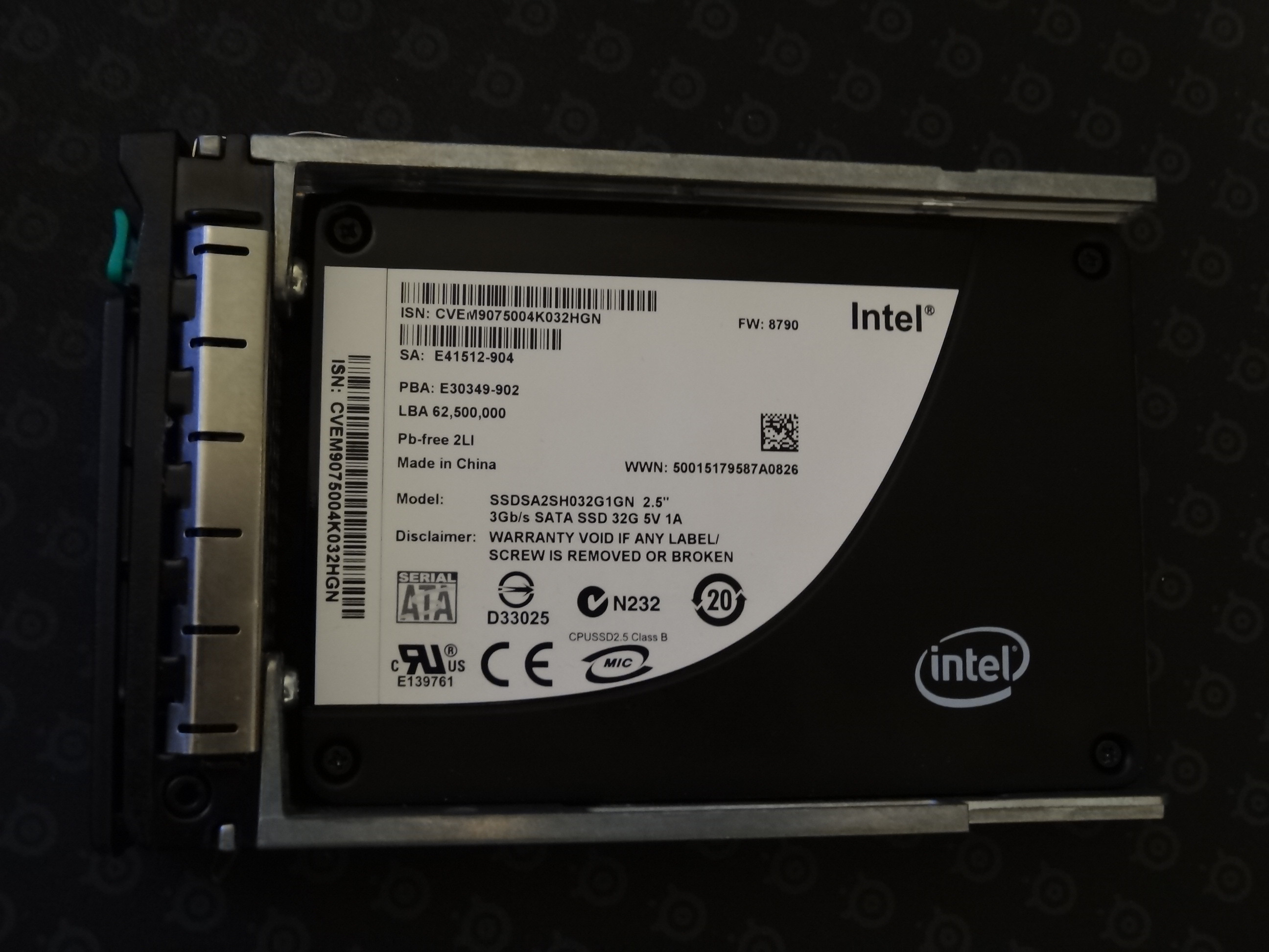

这两天到了新的硬盘(据说是最为适合音频播放的系统盘,Intel X25-E 32G SSD,SLC),因为之前主板和CPU也换过了,所以今天一直在重装系统和设置优化这些。跟之前同样的优化环境比较,还是能感觉到不小的差别,X25-E的声音要比三星840Pro更加鲜活,音乐性很好,很灵动的感觉。我AB了下,不觉得是心理作用,当然不排除驱动和设置带来的影响。(这里打个广告,因为我买了两块硬盘,所以一块会在二手区开贴出掉)因为顺道在做优化,所以我想是否能够把我优化过程中做的系统备份镜像拿出来共享。这里先申明下,这里的“深度优化”,对很多本坛许多电脑高手可能算不上什么的,很多人都能做的比这个更加极致。不过相信这个镜像,还是能帮助到一些懒得优化电脑或者电脑水平有限的PC-FI烧友。
