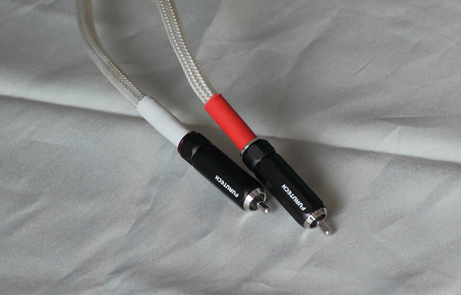

方案:OCC铜镀银线+棉减震+纯铜箔屏蔽+含胶热缩管+铜镀银屏蔽网+含胶热缩管+古河镀铑108压接
上个那条线的图~拍照时才发现颜色没配对~呵呵~将就了~

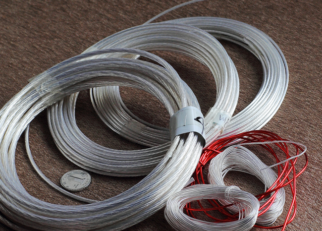

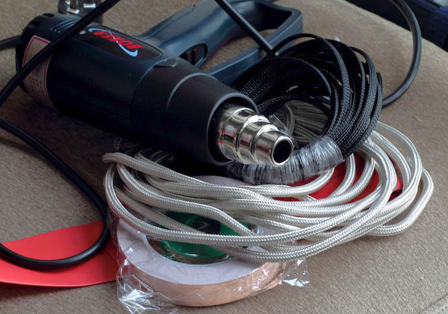

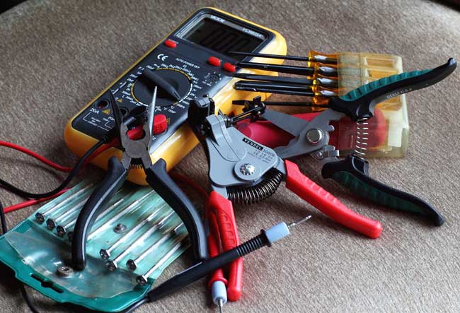

以前为做线在工具、材料上付出了一些~特富龙我都找到了热缩的~还有硅胶管~上几张图吧~

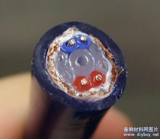

这个头做的信号线刚好我在用着两对,提供点做法让lz参考下。
线基用了neotech 3001的成品线基,淘宝上有一家在卖,也不贵,省得自己去搞避震屏蔽啥的了
两端屏蔽悬空
焊点需把粗的那条单芯线打磨出一个平面紧贴wbt焊接处U型槽的一边,再把多芯的紧紧覆盖上去
用螺丝刀死死压住再进行焊接
焊锡用wbt和卡达斯大概按照1:9的比例混合,尽量做到线和头之间不渗进焊锡
如果还想继续折腾,可以再在外面套威宝含丝绸的避震网
这样做出来的线,我觉得至少是w元级的,呵呵,诸位大神可认为俺小白没听过啥好线大放厥词~~
ps:这个头子只有一次焊接机会,准备工作千万要做到位了再下手。切记切记

neotech 3001的成品线基我去TB上去找找看~是这个截面的吗?

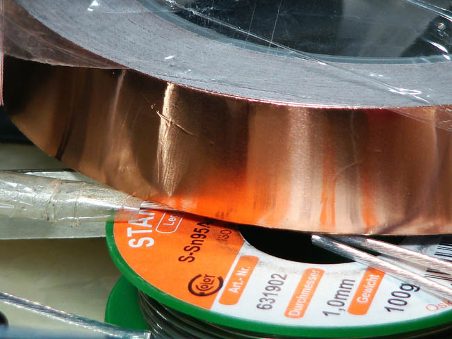

感谢赐教~呵呵~够粗的银线不失低频~我说句老实话一开始我就盯的就是银线~:D
家里领导她要好听~我要3频延伸、细节充分~所以纠结的很~关键搞不清到底多粗的才能兼有~

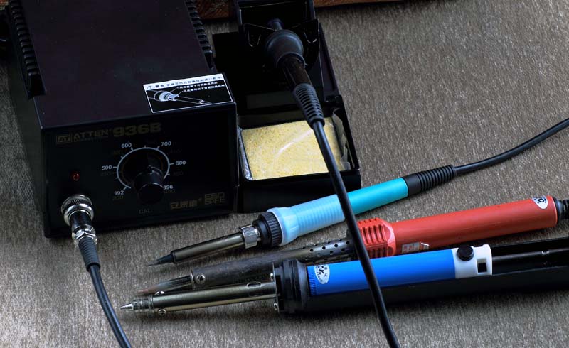

我买的这个头子~铜套与接地不连~信号地不是一圈就是那个小铜片与插座接触~说是好的特点就在这里~屏网接地要费点劲~
我有一款德国原产 STANNOL 高含银4%并含铜的低溶点焊锡行不行?焊枪稳度多少为宜?我为摩改胆前时买了一台~
焊锡
