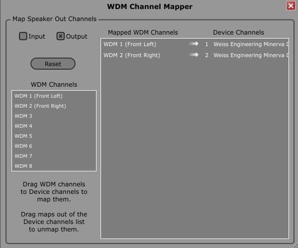

这台dac2到手上快半年了,今天第一次接入系统准备使用.可杯具的是马上就遇到了问题.一开声就把我吓了一跳,出来的完全是模糊不清的噪音.刚开始我还以为是箱子出问题了.经过仔细排查之后发现是dac2的问题.机器锁定之后,在Weiss Firewire IO的devices处有一个黄色的感叹号,请问各位有经验的朋友,这代表什么问题呢?(驱动和固件都已经升级到最新)
另外,在我尝试了各种采样之后,发现只有在192的时候是显示正常的.但是用jriver播放没有声音.
只要播放非192的音乐,机器马上就会自动弹回44.1,并发出如上噪音.
以上问题,恳请各位dac2用家救命
感谢!

 楼主| 发表于 2013-5-21 00:26:21 | 显示全部楼层
补充一句,电脑系统是64位win7
另外目前唯一一次正常的声音是在火线灯不停闪烁的情况下发出的,原因不明.

 楼主| 发表于 2013-5-21 00:42:41 | 显示全部楼层
再补一张采样设定在192时的图
黄色感叹号就消失了.但是播放没有声音.

 楼主| 发表于 2013-5-21 20:35:06 | 显示全部楼层
刚才把驱动又重新装了一遍...现在倒是能正常出声了,但是在驱动中无法设置采样了...

发表于 2013-5-22 13:49:15 | 显示全部楼层
这个问题是系统时钟和采样率锁住造成的
你点WDM标签 里面有个"Allow to change the sampling rate",叉选后你再试试

 楼主| 发表于 2013-5-22 14:15:01 | 显示全部楼层
原帖由 joyrider 于 2013-5-22 13:49 发表
这个问题是系统时钟和采样率锁住造成的
感谢!但是我在wdm里面没有找到这个选项呢...

发表于 2013-5-22 16:10:14 | 显示全部楼层
WEISS DAC2用的是TC的火线方案,兼容性很一般,WIN7 64本身对火线的驱动支持也不算很好,你换个兼容性好的火线卡试试吧,主要应该是PC端的火线卡兼容性不够好。TC的方案我玩过很多了,WEISS DAC202、MYTEK、DCD-8、TC K8都是这方案的,就是TC的22XX系列,有时的确会出兼容性问题,特别WIN7 64位下

 楼主| 发表于 2013-5-22 19:03:07 | 显示全部楼层
谢ls!
确实是兼容性的问题,今天换了台朋友的电脑试了一下马上就好了.
