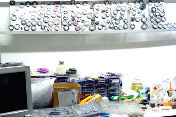

晒一下我的工作间,摩托罗拉 me860手机拍的,将就着看看
上面晒这个各种知名品牌的原装喇叭……,本团队也帮知名大牌开发耳机单元。
材质包括啥复合盆,钛盆,钎维盆,pp姑且称为PP盆吧等等,尺寸30mm35mm,40mm,50mm都有,再大就没玩过了

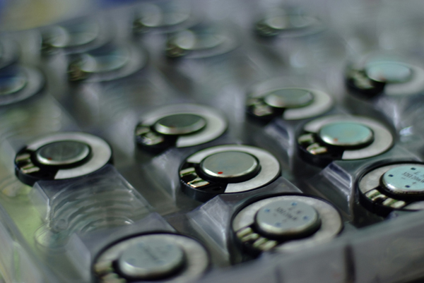

开始研发单元(其实已经试验多次),振膜材质采用peek(和pp振膜看上去一样的),很多大牌高端(如AKG,博士)都采用此材料,森海也是主要材料如何加上不知名材料(商业机密,我怎么知道的?你懂得!),整线圈,华司,盆架,调音纸等等乱七八糟的事情,期间不知换振膜换了多少次,线圈材料及调音纸换了N次等等,过程过于复杂就不一一列举了,最终单元总算出来了,不多,就30多只,看图

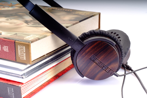

腔体材料采用实木制作,因为实木不用开模,能根据声音的需要比较容易的调整腔体结构,木质采用黑檀;还有就是个性,能做出我想要的效果;
黑檀和其他木质有区别吗,说实话,千元级别的耳机里面,不同木头材质对声音的影响可以忽略,选黑檀纯属强迫症。黑檀号称木中贵族,有十檀九空说法,价格昂贵,看上去高档而已。至于调整两腔体的腔体结构的过程也不说了,累!
耳罩材料采用蛋白pu,填充料为记忆棉;高档耳机很多都用这个,舒适,密封性好;

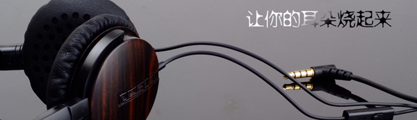

经过差不多6个月的奋战,终于做出两台成品机,开机,测试;
首先说一下佩戴感觉,舒适性不错,长时间佩戴没有压迫耳机的感觉,就好像有一双手轻轻的按着你的耳机而已,小小惊喜一下,隔音性不错,这些得益于蛋白pu及记忆棉的采用。

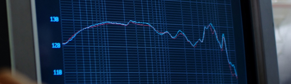

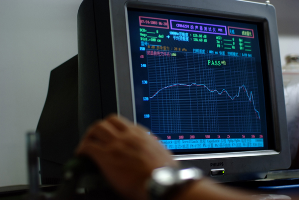

先测试曲线:
看见图中的曲线没有
骨灰级玩家都知道,两条曲线能重合的话,那就是完美的,但是很难达到,而RD100已经达到一个比较完美的点,达到预期。

好歹又等了一个多月,终于又有10台成品机做出来,而且还是打上logo的,下面就隆重介绍一下RD100,看图片好了。

这曲线都能听,就不难理解咧
