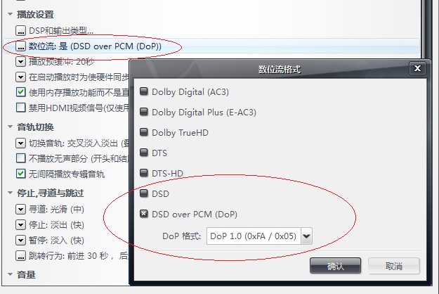

 楼主| 发表于 2013-6-2 12:40:48 | 显示全部楼层
Firenzer 发表于 2013-6-2 12:04
JPLAY v4.3 introduces DSD over PCM (DoP) and support for ASIO interfaces as well as many improveme ...
如果安装了Jplay,可以在输出设置里使用Jplay driver
如图,上图是不使用Jplay driver,输出dop
中图是使用Jplay driver,输出dsd
下图是播放设置里的数位流设置,可以选dsd或dop
dop
dop
输出设置
输出设置
