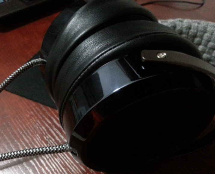

       今天把HE6上的耳机接头拆了,直接把升级线焊到耳机单元上,自我感觉提升明显,声场的纵深和横向感觉都有所拓展,声音一下子清晰起来(原来我一直在听的he6都是蒙的声音,不对比真不知道),这折腾,值了。如果你真的很喜欢HE6,如果你打算用它来退烧,我觉得你不妨一试。

 楼主| 发表于 2013-6-2 22:20:16 | 显示全部楼层
palchiu 发表于 2013-6-2 22:12
好奇机内线会不会比标配耳机线还渣?
机内线是一根银线,直接从单元里引出来,貌似质量还不错,我是直接把耳机线焊到银线上,千万别尝试把银线从耳机单元上卸下来,因为那样要拆开耳机单元的磁片,磁片间有极强的磁力,互相排斥,拆开后两个大汉的手劲都无法装回去,我就是试了一次,最后只好把耳机寄回厂家返修。

 楼主| 发表于 2013-6-2 22:21:33 | 显示全部楼层
amex 发表于 2013-6-2 22:16
这就破坏性了。。。屌
   这是可逆的。

 楼主| 发表于 2013-6-3 09:26:45 | 显示全部楼层
小白 发表于 2013-6-2 22:26
把接插件去掉,当然声音会提高,但方便性和可通用性就下降了。我见过有烧友把电源线直接焊到墙内的3根电线上 ...
白版说的有理的,如果是HE6原线,是没有必要这样折腾的,必须是自己满意的升级线才会这样做,至于方便性,我觉得并没有下降,HE6只能在家听,原来的耳机插件实在奇葩,反而把线直接焊单元上更方便,貌似还可以给HE6减轻体重。

 楼主| 发表于 2013-6-3 10:07:12 | 显示全部楼层
lxy1980513 发表于 2013-6-3 09:27
我觉得HE6换上ALO参考16后声音提升已经很大了,并且非常通透,没必要把插件也干掉吧,再换耳机线还得重新焊 ...
对比了才知道效果的。再换耳机线也就半个小时就可以搞定。
