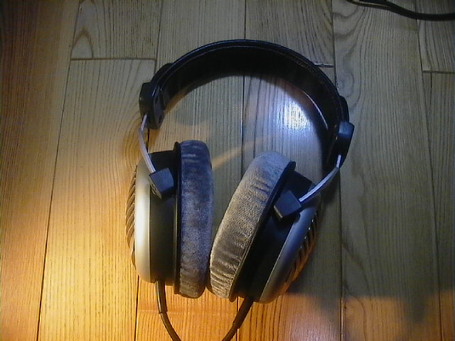

发表于 2013-6-15 06:05:51 | 显示全部楼层
神乎其技的刀法。  发表于 2013-6-15 12:00
