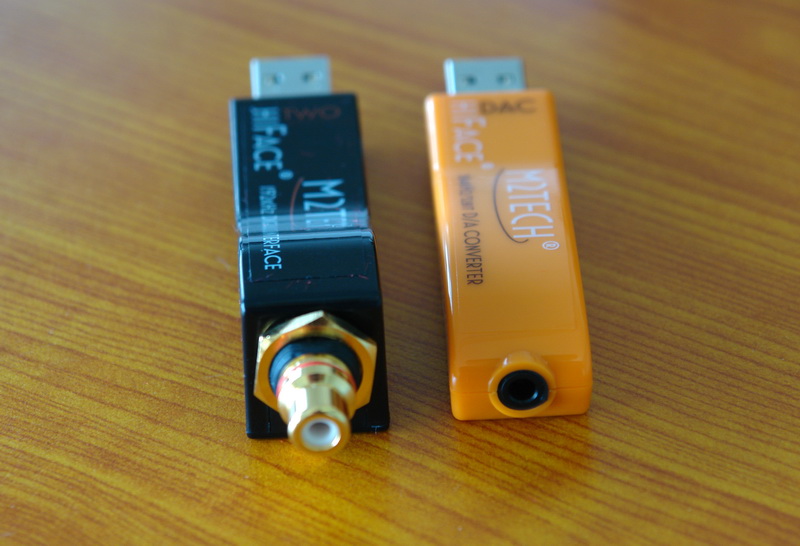

M2Tech的产品体型小巧,价格也不贵,数字界面也好、DAC也好,都只在一千多元,但是并没有放在中国制造,而是依然在意大利制造。
下面我们对比一下HiFace数字界面(新款第二代)和HiFace DAC,可以看到其实DAC的体型更小,长度相同而更薄一些。为什么呢?很简单,因为数字界面是RCA同轴口输出,RCA插座本身体积不可能做得很小,而DAC采用一个3.5毫米的模拟输出口,可以做得很小。
