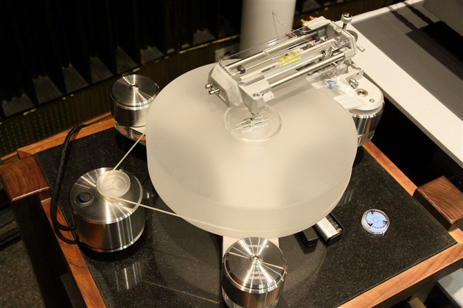

发表于 2013-7-23 10:34:43 | 显示全部楼层
补一张当年的master solution amg纪念版的图,清澈高档唱机报价都是不含唱臂唱头的,我估计当年amg一套的价格(2007年)也就现在一个正切臂的价格,加上机身唱头,恐怕得小三倍了。
