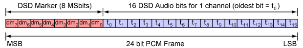

按DoP预处理DSD封装成WAV文件,试播~~~ DSD灯点亮!
然后,再将所生成的WAV编码成UFLAC、FLAC、还有AIFF,都在预料之中,测试OK.

本质上,就是一个按DoP标准打包的DFF文件,而形式上貌似'WAV'文件,只能对应DSD-DAC。

播放软件需要满足的几个基本条件:
a. 可支持BitStream源码输出,或者可关闭渲染、音量等后处理进程;
b. 可播放24bit/176.4k (或352.8k);
c. 软件所支持的接口(ASIO/KS...)与DSD界面兼容。
Pre-DoP跨平台,与操作系统无关。
