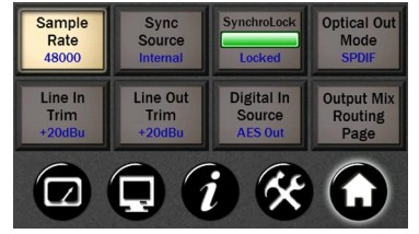

主要设置界面,详见下述

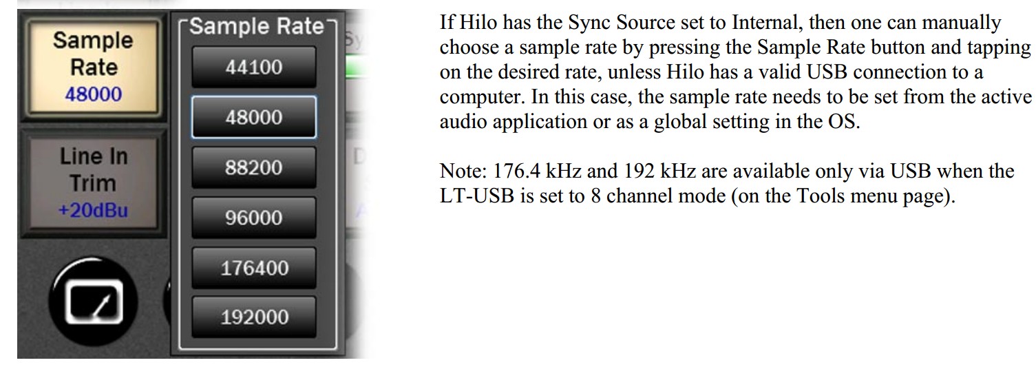

这个意思是,如果你使用internal(本机)时钟同步或者本机usb,可以在这里改变采样率,否则采样率是自动跟随的。
这个选择时钟频率同步源——本机晶振(纯手动)、时钟输入、时钟输入分频/2、时钟输入分频/4、跟随数字输入、跟随USB(即跟随电脑,且极度不推荐)
大概解释下,使用本机晶振一般用于逆向输出时钟给前端同步时,比如输出时钟给前端的cd转盘或者声卡之类或者使用自带USB时选,否则这个选项不能用,会导致前后不同步。
与时钟接口同步则是插入了时钟in的线时使用。
跟随usb是跟着电脑的时钟步调走……稳定性极差,所以强烈不推荐。不过坏处是如果使用本机usb时internal会很蛋疼的只能手动输入采样率……
嘛不过本机usb本身也半残的东西,不提也罢。
这个是光纤信号模式,spdif还是adat。adat一般人用不到,略过不提。

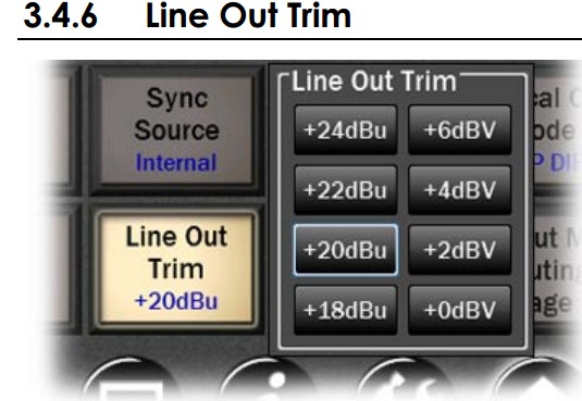

输出电平,实测最佳参数是22dbu,不过当然要根据需要和实际听感调整。毕竟不同后端接受电平限制,有时候会过载。专业设备一般都可以放心上22,或者至少能上到18,民用设备就不好说了。

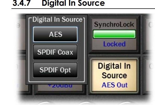

这是数字信号输入源,依次是AES、同轴、光纤,之前时钟源与数字输入同步指的就是这里。注意USB不算一个可选的数字源,只要插上就生效。具体的信号开关要到路由界面里设置。

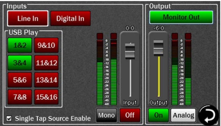

这是路由界面,这个界面会比较蛋疼,绕啊绕的。不过专业设备的强大也就在这里。。。他里面有个数字总线,可以任意路由信号。
这里做一下与出声相关的简单介绍:
左边设置相对于右边的输出项目来说的输入状态,注意那个亮白框,选中谁,相邻的那个音量条和推子就指示的是谁的状态,别看错了。
所有的输入项目都会列在旁边(示意图和你的可能不同,这和设置有关,比如他usb工作在16通道状态,你的可能工作在8通道)
然后on和off调整目前选中的项目的开关,推子调整目前选中的项目的数字电平(一般用途0即可,不要+-)

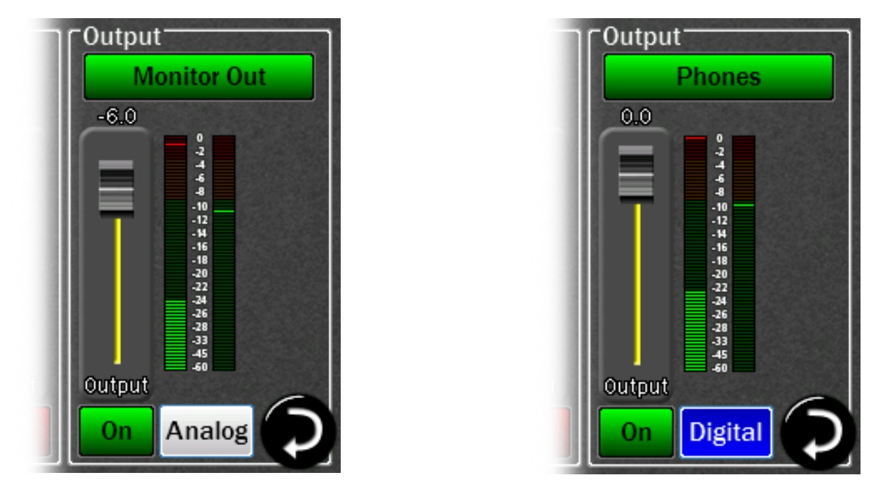

右边调整输出项目。
这个比较复杂,点击右上角的按钮后会出现所有可用输出项目,见下图(示意图同理可能和你的会有点不同)
注意,以上图为例,意思是针对monitor out这个输出口来说,把什么输入的信号路由给他,你换个输出项目,左边的设置会跟着变的。
右边的ON也是指示当前输出项目是否开启
然后如果右边标有analog,说明这个音量是模拟的,同时按一下analog可以切换出digital,调整数字电平。这个电平只能小于等于0,并强烈建议保持为0,只调整模拟电平。
若没有任何标注说明就是数字电平。
理论上保持无关项目的开启其实不影响什么(该通电的电路照样通电,这个设置的关闭只是不再路由信号而已),不过把用不到的项目关上反正是个免费的心理安慰,不干白不干……
这是前级(监听箱)口和耳机口的的电平调整。建议只调整模拟电平。
顺便说一句,hilo的监听和耳机口的dac都是独立的,和line out没任何关系。(各一片4398,line是两片4398,稍好点)
所以说如果你有靠谱的前级请用前级+line,否则如果直接line+后级或者有源,和monitor比,谁赢这个还不好说(和箱子灵敏度也有关)。如果箱子灵敏度太高line的电平打到底还是音量太大必须上数字衰减的话……那还不如monitor了。而且line电平太低本身就会劣化(实际测量和听感都是+18到+22这段比较好)

这里扯一句和mix有关的,如果你像这张图给某一个输出同时开启了usb和数字输入,并且两边同时有信号,他们的输入会被混合,结果就是数字电平爆红……所以注意一下。
不过还好hilo的设置完全不需要usb,这种情况很难碰到。

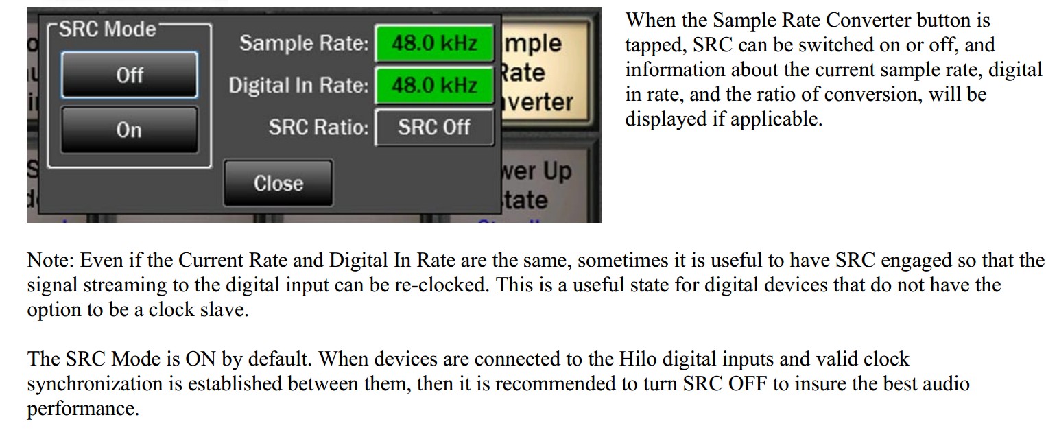

最后是SRC
这是个大问题。
重新采样(SRC)默认是开启的,千万别忘了关闭!
这个东西的作用是当前后端频率不一致时,保证频率同步然后能响的,但重采样过程中导致的量化噪声会严重劣化声音,具体表现是高频乱低频虚之类的坑爹声音。
所以如果前后端能频率同步(一定要想办法同步!)否则一定别开这个。
