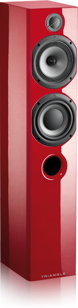

发表于 2013-8-22 09:35:35 | 显示全部楼层
不谈价格问题,与这个喇叭组合在一起看上去不错

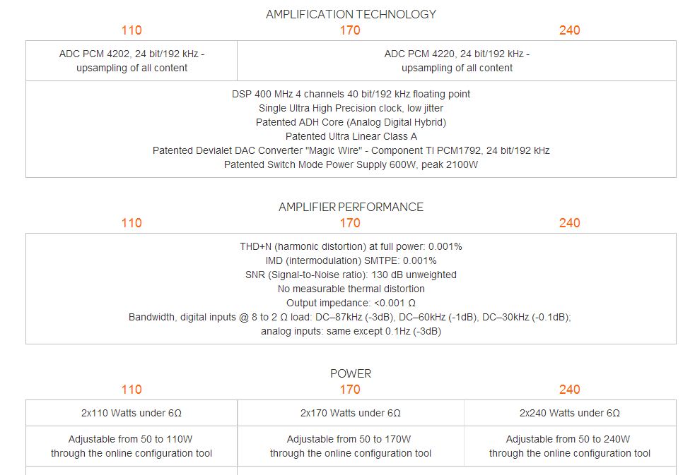

4248
发表于 2013-8-22 10:44:21 | 显示全部楼层
yamuling 发表于 2013-8-22 10:10
貌似有dac的,官网看到了pcm1792,似乎并不是纯数字机。不是说帝瓦雷一统天下,是说类似的机器会大行其道。 ...
我先后听到两种不同的技术,所以现在搞糊涂了。前面听到的说法是厂家鼓励用家以数字方式输入给D-Premier,因为模拟信号进去后也会经过一个ADC转为数字,然后是在数字领域内的处理。
如果内部有DAC,那我前面听到的说法完全是胡说了。如果数字信号进入后是经过DAC了,那模拟信号进去还ADC再DAC?变成不可理喻了。
希望厂家澄清到底前面一种说法是怎么回事!为什么会出现前后矛盾的说法。

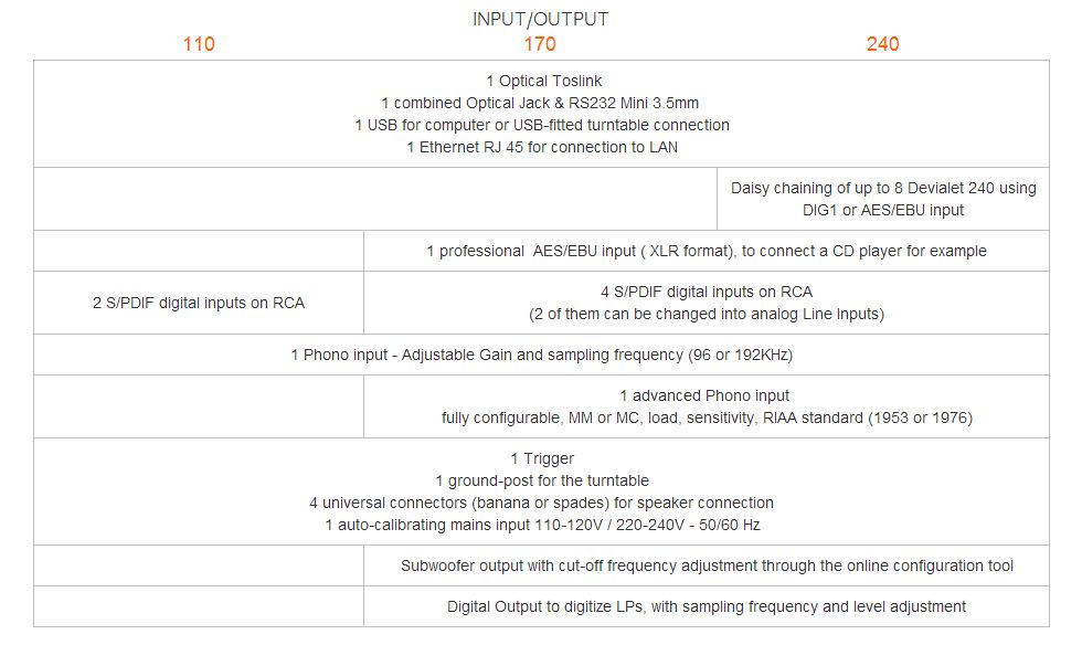

发表于 2013-8-22 11:11:49 | 显示全部楼层
官网上只写了ADC的芯片,下面是三款型号的对比图

 楼主| 发表于 2013-8-22 11:13:07 | 显示全部楼层
仔细看中间.....
Patented Ultra Linear Class A
Patented Devialet DAC Converter "Magic Wire" - Component TI PCM1792, 24 bit/192 kHz
Patented Switch Mode Power Supply 600W, peak 2100W
最爱短歌行
179
8214
79
79
 楼主| 发表于 2013-8-22 11:14:08 | 显示全部楼层
不过dac好像和数字输入也不冲突吧,这台机器可能主要靠dac前的数字算法来统一处理。如果模拟进去,就要多此一举了。

发表于 2013-8-22 12:30:22 来自手机 | 显示全部楼层
模拟输入的确是要先AD后经过dsp处理,没错的。
