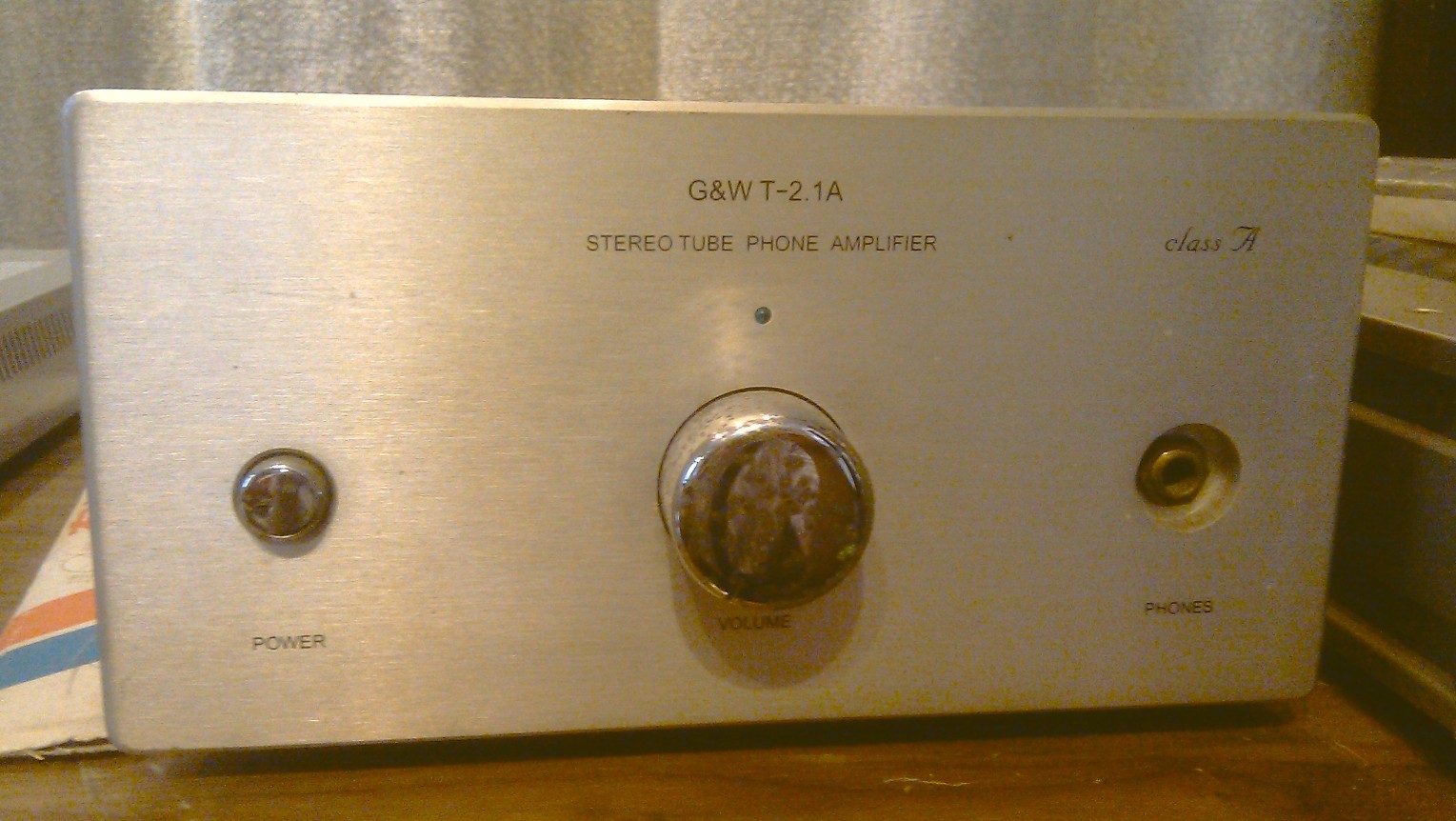

发表于 2013-8-27 01:15:01 | 显示全部楼层
看了LZ的帖子,赶紧跑去地下室把封存已久的2.1拿来出看看。。
你的2.1A外观品相比我的差多了,你也让高手打磨一下啦。  发表于 2013-8-27 06:51

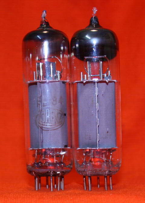

发表于 2013-8-27 01:54:17 | 显示全部楼层
nnrszgj 发表于 2013-8-27 01:08
LZ有机会可以找我PK这台机器,这个机器你听了我的,你的可能不想听了~~呵呵,开玩笑了!
    老叶mod这台 ...
要是能找到一对这种配对的EL84效果不知如何{:soso_e113:}
对了,这个洛伦兹EL84还有更早的版本是开孔屏级的比马蹄环还早!  发表于 2013-8-27 02:01
不过这管可不好听配哦!这种参数都普遍偏低,能有一对参数相近的都不错了,听配更难!  发表于 2013-8-27 01:59
我不想说的,你怎么知道我用洛伦兹~~呵呵  发表于 2013-8-27 01:57

发表于 2013-8-27 02:04:39 | 显示全部楼层
LORENZ EL84全新管就从来没见过,能见到的都是二手货,参数偏低一点也不奇怪。这货简直就是一奇葩。LORENZ原厂的似乎还有这种四不像方环和圆环2种。
你也是完胆的高手。  发表于 2013-8-27 06:56
洛伦兹新管确实很少,但不是没有!  发表于 2013-8-27 02:13
