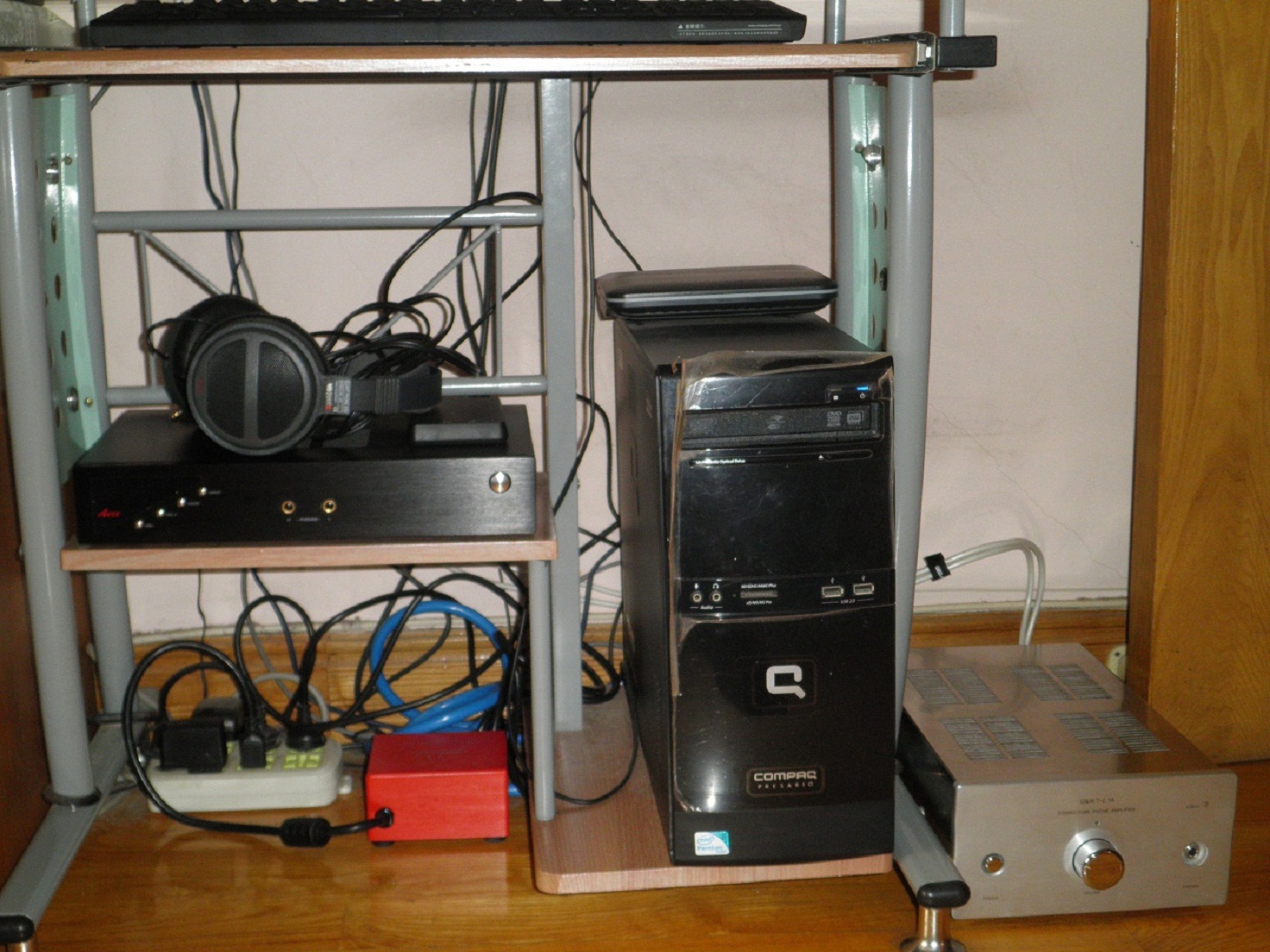

发表于 2013-9-14 16:45:10 | 显示全部楼层
punkerji 发表于 2013-9-14 16:41
240的耳罩封闭性不是太好,所以能得到很好的中性效果,如果是封闭性过好的耳罩反而会失去声音平衡性
还是要谢谢LZ是你先发现的。{:soso_e181:}我现在发觉QP400的声音不比HD600差,我喜欢400的声音还多些。

发表于 2013-9-14 18:01:23 | 显示全部楼层
guangli 发表于 2013-9-14 17:39
恭喜兄弟,您这个QP400的声音已经接近QP240了,呵呵早知这样当初干嘛不买QP240?现在要用k2 ...
呵呵,当年QP400可是旗舰啊。240的声音应该是比不过400的。要是前段够好的话,QP400发出是声音能让你咋舌,让你忘掉一切沉静在美妙的音乐中{:soso_e152:}
补充一句:我现在就是让你忘掉一切沉静在美妙的音乐中。{:soso_e182:}{:soso_e182:}{:soso_e182:}

发表于 2013-9-14 19:22:39 | 显示全部楼层
桐瞳 发表于 2013-9-14 19:10
旭日兄是不是买的这家的?http://item.taobao.com/item.htm?spm=a230r.1.14.19.xOgEDp&id=16218367700&in ...
我是买的这家。音棉我没有换。原来的音棉也不错,我认为没有必要换。

发表于 2013-9-14 20:02:13 | 显示全部楼层
不知道你的QP400的虑音棉是什么样的? 我的GMP400的虑音棉与其叫“棉”不如叫“网” 很薄 都能看见里面 我看你的照片 貌似跟我这个不一样 以为你换了呢

发表于 2013-9-15 02:38:32 | 显示全部楼层
旭日东升 发表于 2013-9-13 23:17
QP400换上K240皮耳罩后,声音真的变厚声了。人声齿音没有了,小提琴没有那么纤细了,钢琴的低音弹性很好也很 ...
之前入了gmp450之后趁热打铁又入qp400。试听一晚发现算是我喜欢的声音,无奈佩戴太松了,贴合不如gmp450的耳罩好。qp400的绒耳罩肥肥的看着很养眼但是带上之后耳朵上面卡住,耳垂下满漏风感觉很怪异。请问k240的耳罩换上贴合是不是比原装的好?还有就是k240耳罩上是不是没有滤音棉?qp400滤音棉跟耳罩是一体的么?
我的虑音棉就是放在上面的 很好拿 我拿下来换了个厚点的试试能否增加声音密度 但声音透明度一下子降低了许多 声场也靠前了 不好听 得出结论:400不可以换厚的虑音棉  发表于 2013-9-15 15:32
想知道老QP400的滤音棉是不是也是很薄一层网?  发表于 2013-9-15 09:41
原耳罩正如你所说的一样。K240耳罩密封度要好一些,K240耳罩是没有滤音棉,400滤音棉好像不是和耳罩一体的,耳罩拿了下来滤音棉还粘在耳机上。我没敢用力拿。  发表于 2013-9-15 07:56

 楼主| 发表于 2013-9-15 10:06:49 | 显示全部楼层
fromax 发表于 2013-9-15 02:38
之前入了gmp450之后趁热打铁又入qp400。试听一晚发现算是我喜欢的声音,无奈佩戴太松了,贴合不如gmp450的 ...
240的耳罩内部空间比原装的大,应该不会卡耳朵的

发表于 2013-9-15 10:19:59 | 显示全部楼层
换了K240皮耳罩后老版QP400在我的系统下声音真的可以。
还可以试试把内部的吸音棉拿掉,有可能会更喜欢,我自己感觉更好一些,个人喜好不一样,反正不喜欢再装回来,很简单的  发表于 2013-9-16 08:22

发表于 2013-9-16 17:47:58 | 显示全部楼层
这两天听了换了K240皮耳罩的QP400变化最大的听《爵士红玲》中女声太好听了。齿音没有了,人声变的有韵味了富有感情了,人声的口型不大不小,乐器的伴音细节非常的到位清晰,真的非常好听。
也许是老叶为我打磨的2.1A电子管也起一定的作用吧。

 楼主| 发表于 2013-9-17 09:00:16 | 显示全部楼层
旭日东升 发表于 2013-9-16 17:47
这两天听了换了K240皮耳罩的QP400变化最大的听《爵士红玲》中女声太好听了。齿音没有了,人声变的有韵味了富 ...
这说明k240的耳罩设计得太好了。实际上k240如果不用这个耳罩,声音会很单薄,换其他品牌的耳罩都不行。
耳机的完成度一方面就是看配件的完成度,完成度高的耳机,任何一个配件换了声音都不会好,比如k240,hd6xx等。

发表于 2013-9-17 09:32:59 | 显示全部楼层
突然想到gmp自己的皮耳罩换上会怎么样。都是嫌弃450的耳罩要换成绒线的,那么反过来呢?。k240的比这个更好么?

 楼主| 发表于 2013-9-17 10:18:07 | 显示全部楼层
fromax 发表于 2013-9-17 09:32
突然想到gmp自己的皮耳罩换上会怎么样。都是嫌弃450的耳罩要换成绒线的,那么反过来呢?。k240的比这个更 ...
gmp450的皮耳罩没有用过,所以不知道效果如何。听过的可以来说说。
我感觉450的皮耳罩内部空间比较小,是不是会有类似换770皮耳罩后声音紧的问题?呵呵

发表于 2013-9-17 10:36:36 | 显示全部楼层
我感觉450的皮耳罩内部空间比较小, ...
450的率音棉很厚而且是跟耳罩一体的。400的率音棉非常薄,有点像纱布,跟耳罩不是一体的。互换的话要破坏其中一个。
