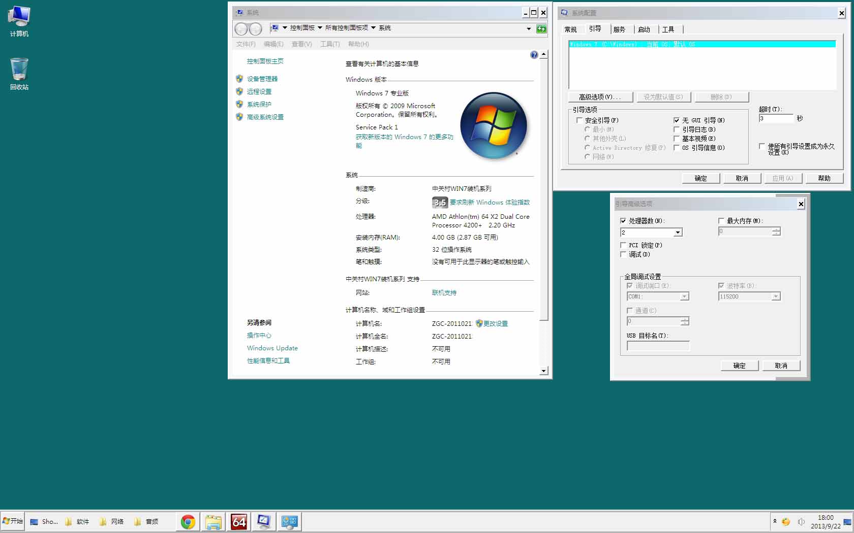

我用的是镁光800 2G X 2 = 4G,新用的时候显示为3.25G,但现在只显示为2.87G,那时与现在如果没记错的话都是给显示共享吃了128M。用Cpu-Z看两条内存数据都一样,我为了稳定性而将内存频率降到314MHz来使用,1.80V电压不变,而且bois中也找不到内存电压的设置项。
我用的是西数500G硬盘,服役大约三年半以上了,经你这么一说我真得赶快做个体检,因为使用频率太高这三年半使用顶得上一般人家的使用七年了。

麻烦你再测一次。
测试之前,把屏幕分辨率尽量往设小里设,比如设成800 x 600 ,  实在不行1024 x 768 也凑合 。同时设成65536色的也就是16位, 能设成256色也就是8位的更好。
71
2012-11-10
发表于 2013-9-22 18:39:02 | 显示全部楼层
如果屏幕刷新率可调, 也尽量往低调。

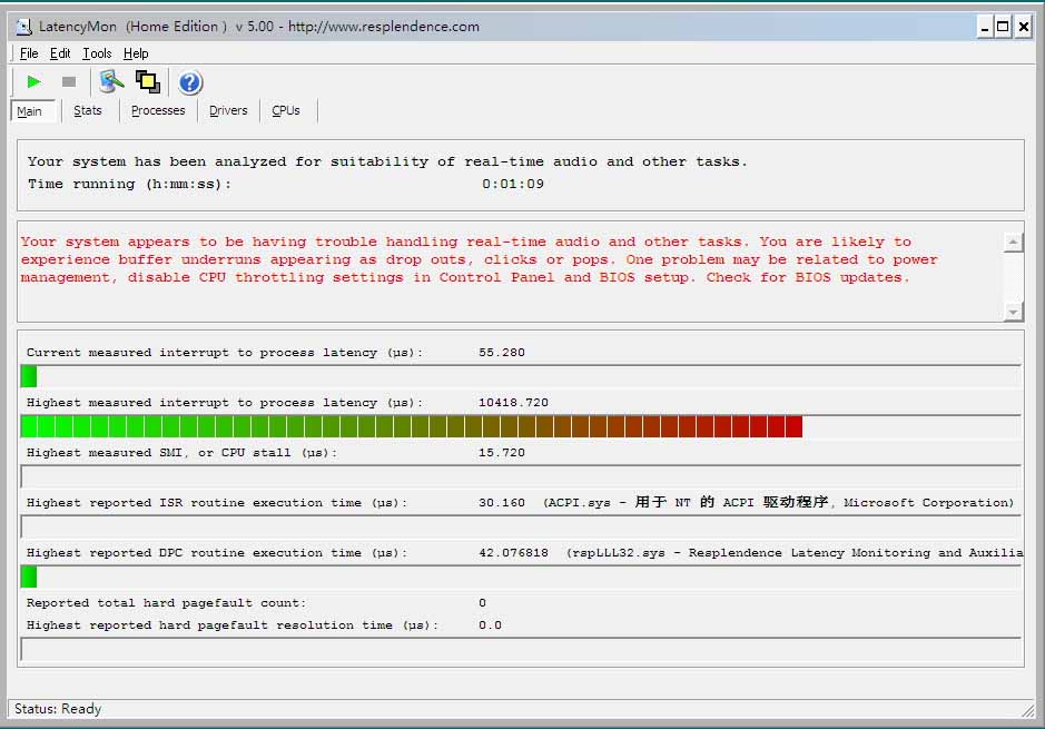

sparkman大你好!非常对不起,晚饭去了给一位老胆机友祝寿,饭后一班老胆机友们[都是一起玩了近四十几年的老胆友]又去了一个胆机友家听音乐,一眨眼几个小时就过去了。刚回到家开机就看到了你的帖子,非常对不起,回帖迟了!

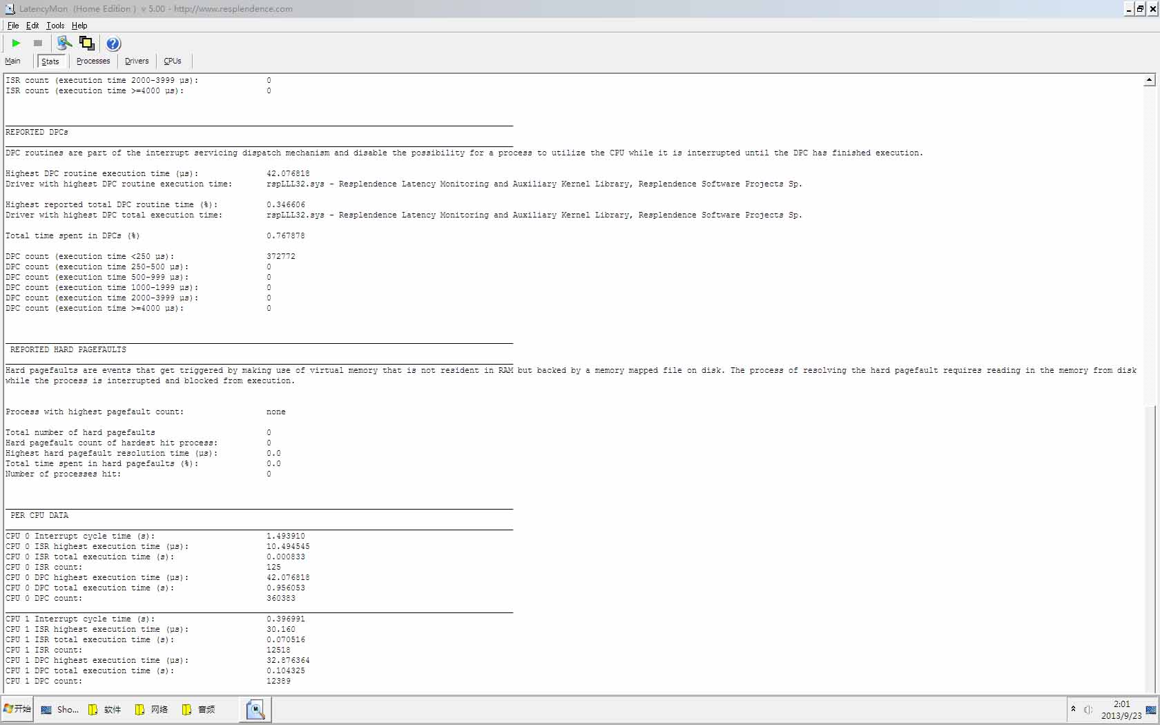

按你的指导我抓了两张测试图,都是在800x600 256色下测试的,由于图太大无法在800x600下截图,只能停止测试后调回1680x1050再截图。有劳你看看。

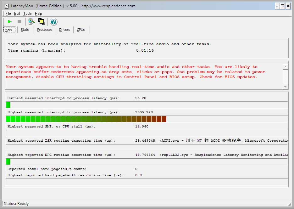

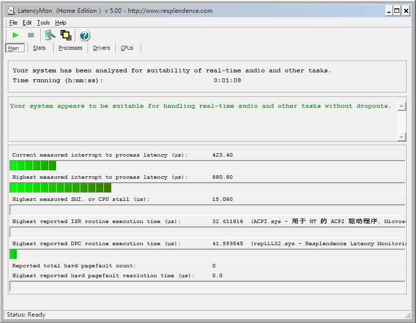

 楼主| 发表于 2013-9-23 02:06:38 | 显示全部楼层
又截了几张图,请你再看看。先谢谢!
