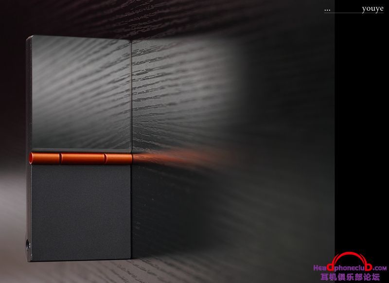

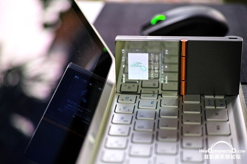

    而到了HM700,HIFIMAN换了一个角度挑战音质和体积间的矛盾——在保证HiFi音质的前提下追求体积的最小化,并且做得很出色。首先,HM700的声音很明显是HiFi的,和ipc、iphone、nano、鱼雷等等这些我玩过的消费级mp3相比明显的更高一个档次。好在哪里,全面地好!声音质感和密度更好,声场明显更3d和全景,定位和层次感更精准,动态和瞬态不再是几乎没有的水准……在保证了声音基本素质的前提下,HIFIMAN将700做得很小巧轻薄,比ipc还小巧很多,轻松地放进衬衣口袋没有任何负担。
    外形上,HM700也作了一些调整,改变了过去严肃保守的方正造型,加入了一些轻快和时尚的元素。当然,外形这种东西,是仁者见仁智者见智的事情,也有很多人觉得700不够好看。我自己而言,觉得700挺耐看的,所以拍了不少图片。没见过真机的筒子,看图吧:)

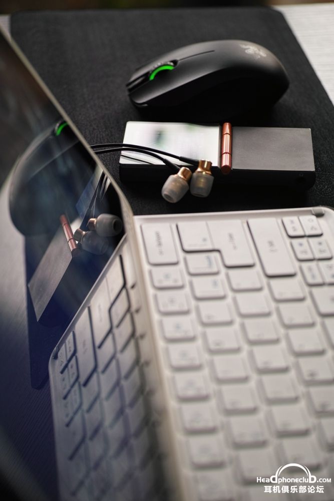

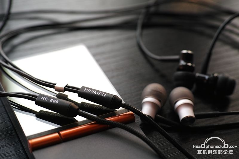

五、开启便携音频播放器全新视角(三):1+1大于2的套装概念
    HM700是作为一个成套小系统出售的,包括HM700+RE400套装和HM700+RE600套装。
    这样的“西装”做法,可以最高程度体现和保证厂家的调音理念,消费者自己不需要再去费心搭配。前文也提到过,相对于801/603时代,HM700表现出一些新的声音特点,但是HIFIMAN传统的厚润中频和宽松耐听的整体风格依然在HM700身上得到延续,这在很大程度上得益于“西装”的配套搭配。如果喜欢头领家的调音,HM700+re400的套装绝对是此价位最能体现头领风格的系统。
    西装出售的另外一个好处是可以实现“1+1〉2”的听音效果。在拿到HM700之前,我自己已经拥有re400和re600很长一段时间,对两者的声音特性也非常熟悉,但是听到HM700和400b的组合后,让我对re400的潜力有了更深的认识。
    re400这个塞子,整体完成度高,基本没什么短板,最大的优点是声场的3d程度非常理想——结像比例适中且有一定的规模,定位准确,纵深很好,还能在高度上呈现出一定的空间感。搭配HM700后,re400的声场3d程度得到更进一步的提升——声场规模更大的同时,包围感和层次感更好,结像也更加清晰和稳定。另外,在HM700的平衡驱动下,re400在其他一些前端上声音略显平面,控制力不够以及低频有些不够的情况得到极大的正面性的改变(注意,不是改善:))。可以说,re400搭配HM700后,其潜力得到了更重返的挖掘。
    除了令re400性能得到更大程度发挥外,“1+1〉1”的另一面体现你很难在同一价位自己搭配出能和HM700+re400组合的声音媲美的组合。HM700+re400组合的售价是1499,在这个价格范围内,我实在没有听过任何能有此声音水平的组合!
