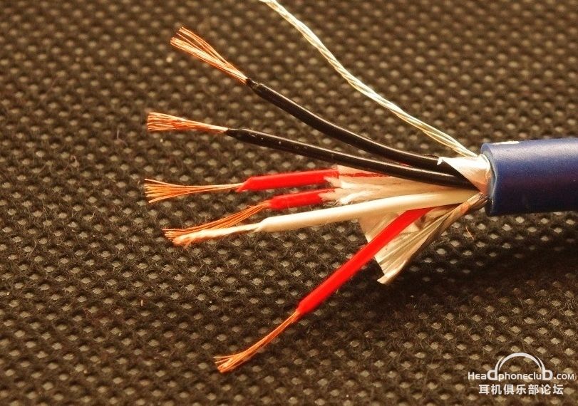

价格为30元/米
原本是加工出来做信号线的,生产出来后发现做信号线没有达到预期水准,所以就当原料处理了,这个结构做耳机线非常不错,材料为台湾工厂的单晶铜,是台湾两家取得古河认证的单晶铜工厂之一.
结构为6芯,红色的3芯,为0.09mm*14股单晶铜,特氟龙绝缘,绝缘外径1.2mm,
黑色的2芯和白色的1芯结构相同为0.09mm*14股+0.16mm*1股,
红色线芯的结晶方向和外皮箭头同向,黑色和白色的单晶铜结晶方向和外皮箭头相反.
6芯外是铝箔屏蔽层和一股无氧铜镀锡的地线,外皮柔软的蓝色PVC,外径6mm
做耳机线可以每边用一整根,不用剥外皮,红色3根并联做正极,黑色的2芯和白色1芯并联做负极
也可以把线芯剥出来使用,并联股数和结构任意组合,但要注意左右耳对称,因为红芯和黑白芯内部结构不同.
独乐乐不如众乐乐

Apollo_Zhang 发表于 2013-11-16 19:51
这线能做电源线不?
6股芯总共才0.5平方,做电源线的话,起码要12股芯也就是两根线合起来做为一极用,1平方的这种细线,平衡度正合适,再粗也不见得好
独乐乐不如众乐乐

Apollo_Zhang 发表于 2013-11-16 21:48
0.6mm*4单晶铜碳素屏蔽信号线音频线发烧机内线1.13平方 那你家这个线基材料是一样的。。?这样 ...
铜丝越细,需要的平方就越少,如果是0.6mm的粗铜丝,1平方的平衡度还不好,起码要3-4平方以上才好.0.6mm*4的单晶铜我这里有6芯的成品线
独乐乐不如众乐乐
