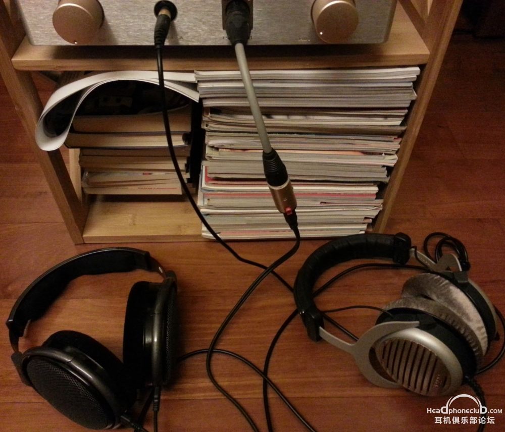

今天定的线终于到了......不过接上听了听,感觉两个耳机一块放就好像并联似得,每个耳机的表现都变差了一些,动态也不到位了,力度,润度也弱了一些.......
莫非是我的心里作用?!!?
我的系统是——DA8——听风3pro——
求解惑!

发表于 2013-11-20 22:02:28 | 显示全部楼层
也不是所有耳放都有影响,但是很多耳放同时插两支耳机声压都会明显小,这就肯定影响很大了
我用过的耳放里,有的其实排除心理因素的话基本听不出什么区别的

发表于 2013-11-20 22:54:51 | 显示全部楼层
很多耳放同时推两个耳机比较费劲,推力强劲的就没问题,我kkmaster同时推he6和he500基本没感到音量降低和音质变化

发表于 2013-11-20 23:08:03 | 显示全部楼层
输出电流变大(2只耳机并联,电流叠加),如果不是大力机的话很可能出现晶体管在大电流时放大倍数下跌,产生大量失真。高阻耳机还好,低阻影响更明显。

发表于 2013-11-21 00:14:36 | 显示全部楼层
还好你是听风3(假平衡),那个奇葩的平衡转单端母座接到真平衡机器上小心烧
