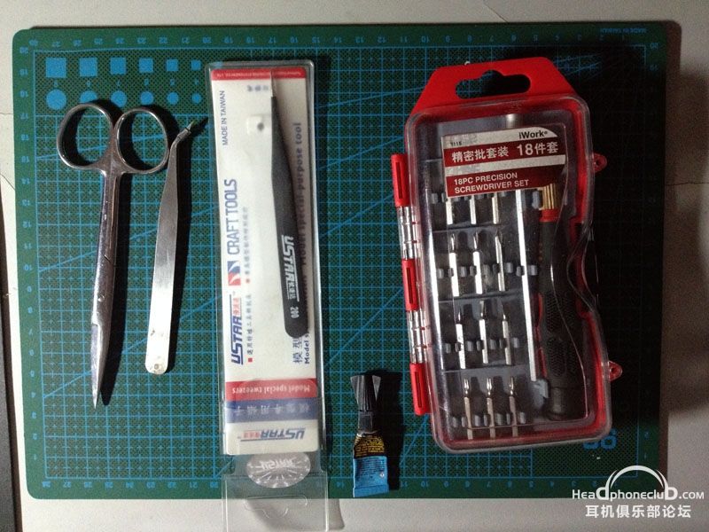

工欲善其事必先利其器,先准备好工具再说。
包括螺丝刀,镊子,502胶水,剪刀(最后未用到)

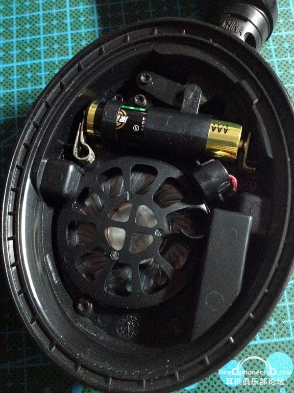

 楼主| 发表于 2013-11-20 21:36:08 | 显示全部楼层
取掉隔音棉后,ANC7的单元就暴露出来了

发表于 2013-11-20 21:47:47 | 显示全部楼层
惊呆了,里面居然有个南孚电池{:soso_e103:}

 楼主| 发表于 2013-11-20 22:06:41 | 显示全部楼层
nfzdt 发表于 2013-11-20 21:47
惊呆了,里面居然有个南孚电池
主动降噪耳机,需要电源的。

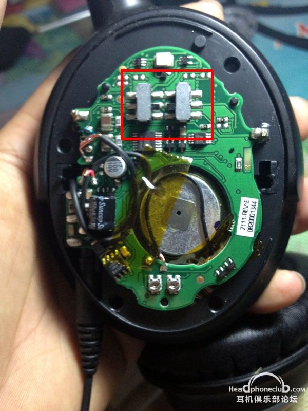

打开外盖后的降噪电路
红框所示的就是降噪/放大电路的开关,有两个,用镊子拨动把玩了一下,发现两个开关是独立的控制着两个声道的,这难道是平衡的节奏吗?!{:soso_e114:}

 楼主| 发表于 2013-11-20 22:38:27 | 显示全部楼层
把玩的过程中发现,降噪电路的开关有接触不良的现象,表现与使用时一模一样。
所以用镊子小心的吧降噪开关的铁壳撬开,一探究竟,本着科学精神,尸体也得解剖下,看看病因是什么。{:soso_e141:}
话说做到这步,已经做好了耳机报废的心理准备。{:soso_e103:}
撬开了有问题的控制右声道的开关
