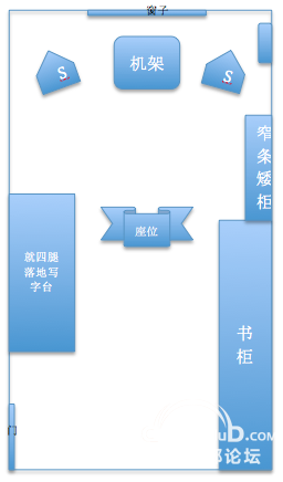

房间长方形 2.5m x 4.4m,但是被我塞的很拥挤,原本打算买耳机系统,没打算买音箱的{:soso_e109:}
音场感觉很小很挤,请教一下老烧们可以怎么调整?初烧不太懂~ 请赐教
房间换不了{:soso_e123:},书桌换不了但位置可以调整,书柜换不了也挪不了{:soso_e127:}。 窄条矮柜可以动, 窗户那有整墙的窗帘。系统很入门是天龙720一套+KEF书架,初烧,当时在试听室对比这一套和一套力士5w多的系统推同样的LS50,自己耳朵愣是没听出来太大区别{:soso_e135:}(应该说没听出来4w多的差价却别,也可能这套力士配KEF就是不好听{:soso_e144:}),觉得自己耳朵还是太木,所以就先入门听720这套吧。现在觉得音场小、挤。 想听听老烧们的建议,先调整一下音箱摆放和听音环境。
下面是家里的示意图。谢谢啦!

个人觉得 ,可以把写字台扔背后....就是窄边, 箱子往中间去点 , 座位也往后来点

字台太大,放不下,不过字台就有四个腿,跟餐桌似的。
晚上把箱子和座位往下移了,音场纵深方向稍有改善,宽度还是差不多。。。是不是屋子太窄了。。哎~客厅也是类似的比例, 长:宽 = 2:1
晚上把箱子和座位往下移了,音场纵深方向稍有改 ...
最忌讳就是长宽是倍数关系

你的房间条件跟我的书房(2.6*4)极相似,只是门和书柜的位置不同,你长4.4,估计是加了小阳台。
我也是小音箱,大角度内凹,长边摆法,除了音场深度差点,其他都还不错。
建议你可以一试,把音箱系统跟写字台对调位置。
香港 hifi音响 320期对这个小房间长边摆位情况也有探讨,认为总体比摆短边好。
