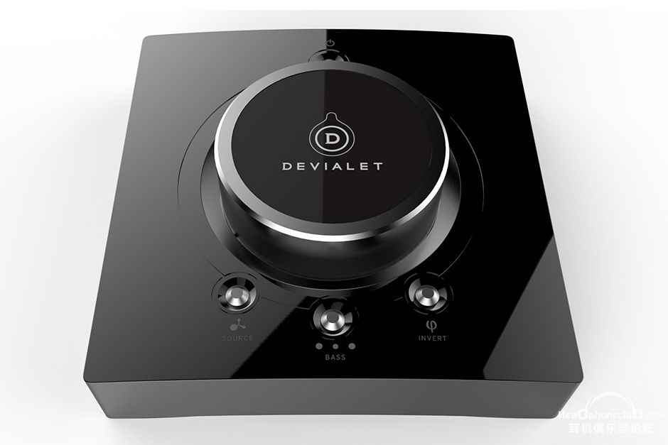

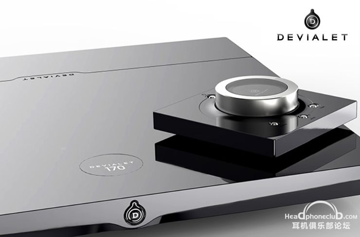

Devialet的机壳是整块铝材掏空制作的,机器的主体是正方形的,边长383mm,厚度40mm,后边还有一个接口的盖子,整台机器从前面看过去基本就和4本厚一点的杂志两本一摞再拼起来差不多,与我们家的数字电子秤也差不多大{:soso_e113:}

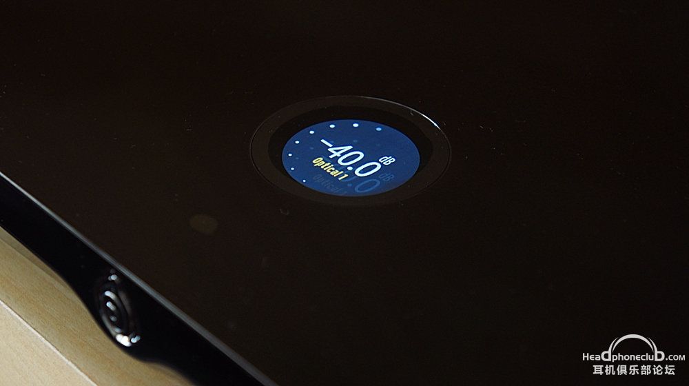

外壳处理成黑色克罗米,前方有一个圆形的显示屏,显示音量、输入档以及其他一些简单的信息,比如是否连接到无线网络。

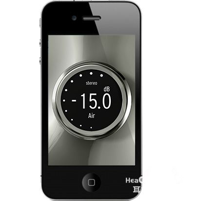

它的遥控器个头很大,LP第一眼看到说像一瓶香水{:soso_e120:}遥控器上那个大旋钮就是音量控制,上面一个按键是待机/开关机的按钮,下面三个从左向右分别是输入选择、静音和高低音均衡/左右声道平衡,常用功能都有了。
苹果或者安卓系统的手机或者平板,只要装一个软件,就能实现遥控器的所有功能,而且能够无线播放手机或者平板中的音乐(前提是机器要接入网络,具体在后面的功能篇里会说的)。
图片就用厂方的吧,我水平太烂,加上这种镜面的机器很难拍的。

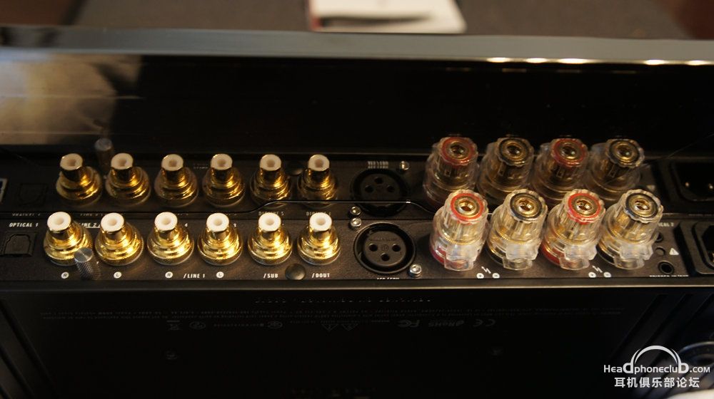

由于170非常薄,只有40mm,所以背后接口的空间也很狭小,占满了整个背面。由于厂方给接口上设计了一块盖板,所以太粗的线,特别是电源尾插就与Devialet无缘了。
170的背面从左到右分别是:
1、SD卡插槽:用于机器软件的设置和修改
2、网口:连接路由器用的
3、USB口:连接电脑用的
4、光纤数字输入1
5、第一组模拟输入:可以设置为MM/MC输入,它的下面有接地的接线柱。
6、四路同轴数字输入:其中3和4可以设置为模拟输入,2可以设置为低音炮输出
7、平衡数字输入
8、音箱接线端子:限于空间,最好是用香蕉插,Y插也能用,但接起来不方便
9、光纤数字输入2
10、系统遥控插头
11、电源插座
此外,在这些接口的最左侧和最右侧还有两个凸出的天线,是WIFI天线,兼固定顶盖用。
总之,背面凡是能用的空间全部利用起来了,没有浪费。
不过,个人觉得还差一个接口,就是直接插U盘或者移动硬盘的USB口,其实背后的空间挤挤还是够多塞一个USB口的,在光纤输入1下面还是有地方的)。如果有这个口,可以说在接口的种类上就到位了。

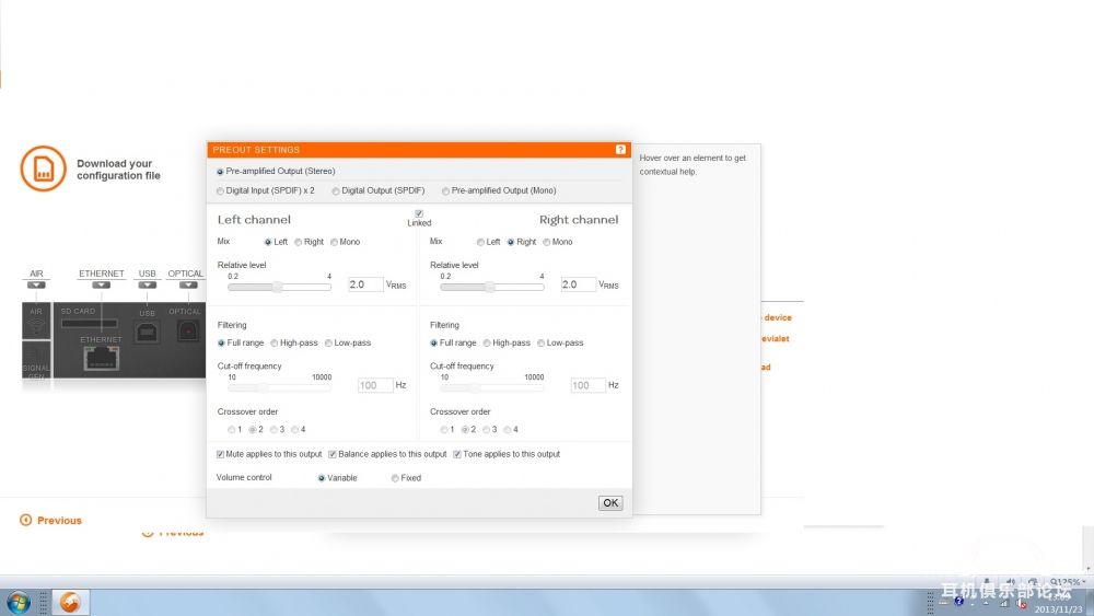

举一个例子,6个RCA输入端子最右边1组,可以通过软件设置为六种不同的用途,分别为:
1、同轴数字输入
2、同轴数字输出
3、前级输出
4、MC/MM唱放输入
5、模拟输入
6、低音炮输出

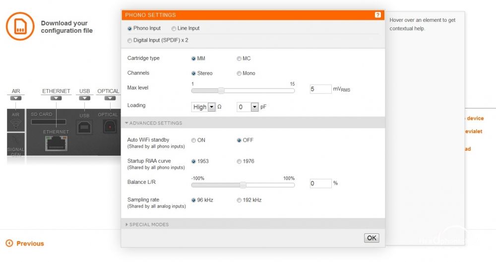

每一种用途又可以对相应的参数进行调整,比如设置为前级输出的时候,可以调整输出电平(0.2-4V),切换立体声或者单声道,切换为低通输出或者高通输出,可以调整低通/高通输出的分频点和斜率(分频点在10-10000Hz之间,斜率分为1-4阶),是否直通(高低音均衡)等等。用作唱放输入的话可以调整阻抗、电平、RIAA等等,这个我没玩过,不太了解。下面两张图片显示的就是参数调整的界面。
不过不是6个RCA输入都有这么大的调整范围,这6个RCA输入中左边1组只能在唱放输入和模拟输入之间切换,不能作为数字输入或者前级输出,中间1组可以在唱放输入、模拟输入和数字输入之间切换,不能作为前级输出、数字输出或者低音炮输出。

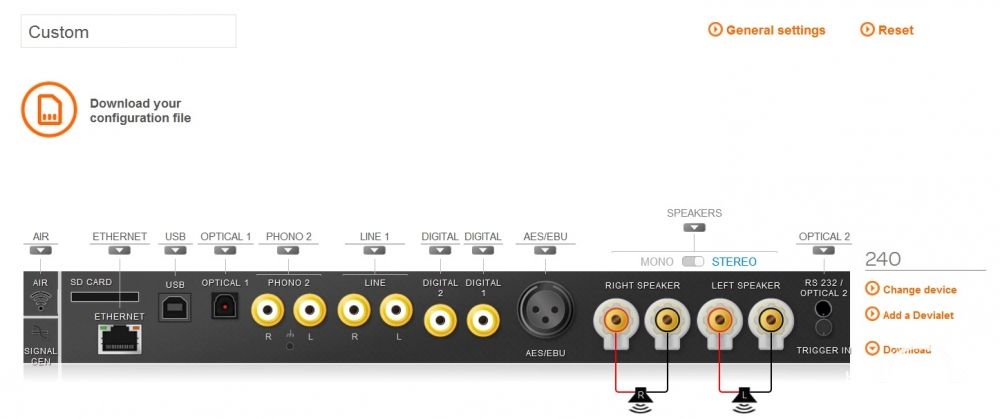

Devialet厂家也提供了一个简易的设置界面,你要用的接口就打开,不用的接口就关掉,下面的图片一就是简易界面。
另外,你可以看到这个图里面有一个功率调整的选项,也就是说这台170的最大输出功率可以以1瓦为单位进行连续调整,范围是30-170瓦。这个功能是目前其他所有功放都没有的吧,极少数功放可以切换A类和AB类,但只有2种功率,胆机可以切换三极管和超线性,但也只有2种功率。虽然我还不知道这个调整功能有多少用途,但法国人是蛮会动脑子搞花头的。

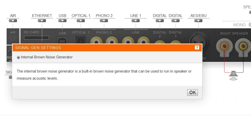

这个机器竟然还设计了内置褐色噪音发生器,供煲箱子和测试用(下图二),怎么看怎么像AV功放的功能{:soso_e114:}

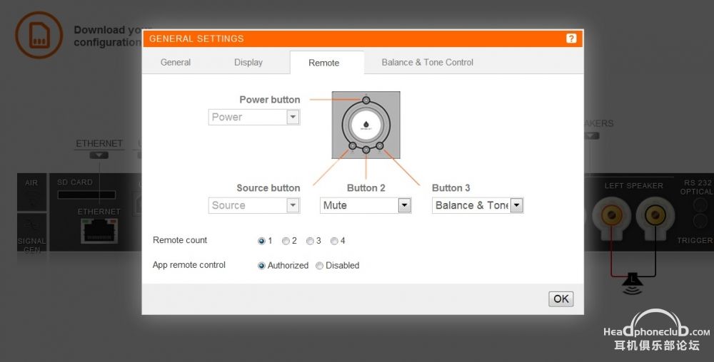

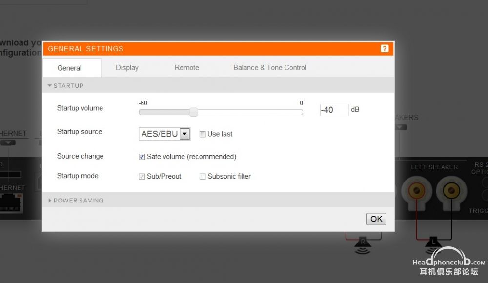

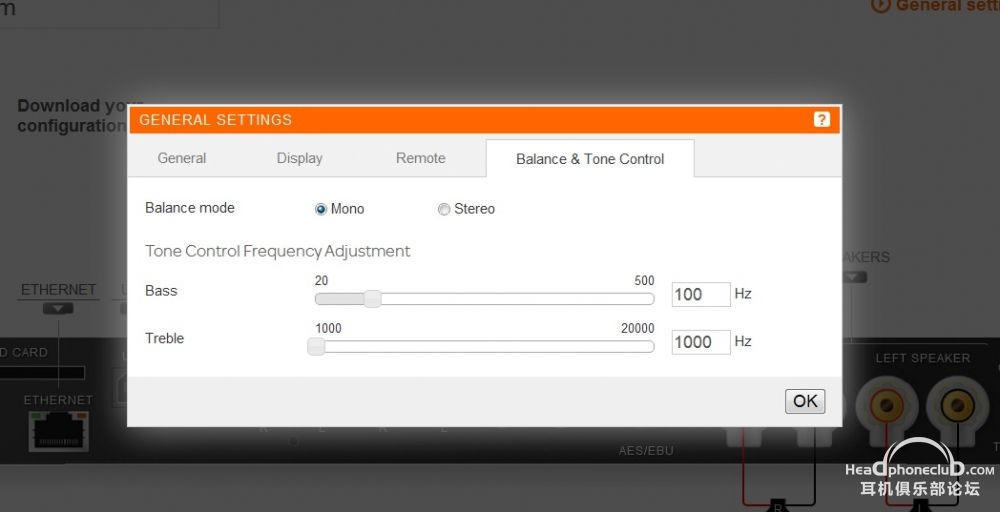

此外,用这个软件还可以设置开机音量、屏幕亮度、遥控器两个按钮的定义、均衡器的低频和高频提升或衰减的频率点,能设置的内容相当丰富。
从可设置的内容来看,目前没有其他任何一台两声道的功放能够与之媲美。
部分设置界面如下:

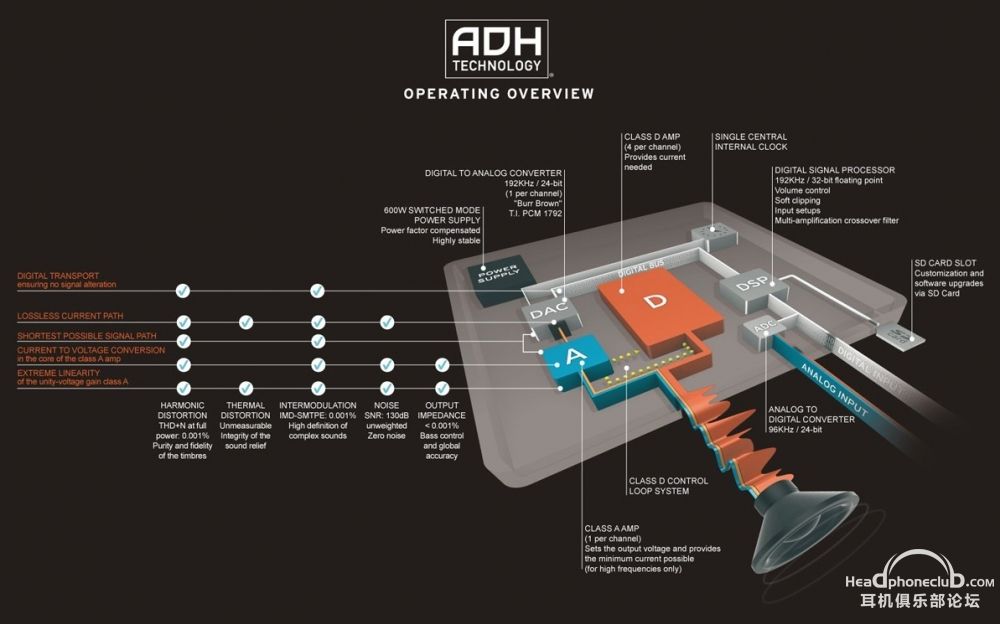

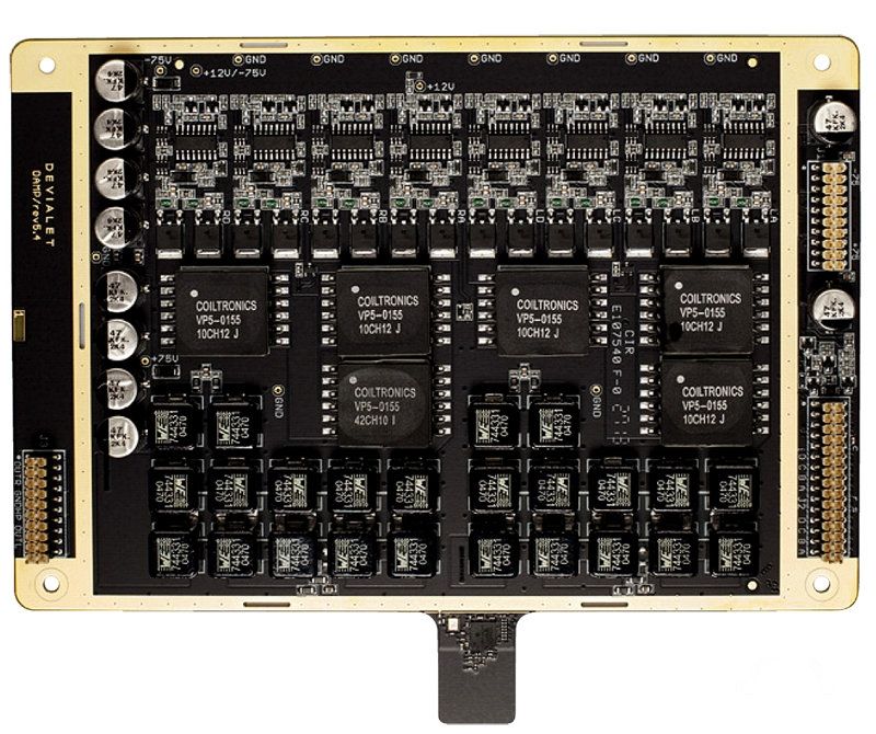

Devialet虽然用的是600瓦的开关电源,但它不是传统的D类功放,它采用的是叫ADH(Audio Digital Hybrid)的技术,是小功率A类放大线路和D类放大线路的结合。它不是A类用于电压放大,D类在后用于电流放大的设计,而是A类和D类并联输出的,具体如何并联如何输出是厂方的专利技术,我也不懂。但有一点,它所有的功能都是数字处理的,所以不管你给它的模拟信号还是数字信号,都会转换成96/24bit或者192/24bit的数字信号,进行处理后再送到功率放大模块的,所以给它的信号最好就是数字的,可以减少一个模拟转数字的过程。图片一和二是ADH的说明和放大模块的照片。
前面谈到过Devialet 170的各种接口,你可以采用以下的多种方式来播放音乐
通过光纤、同轴、平衡数字输入,可以与以下类型的设备连接:
1、CD转盘
2、数字转盘
3、蓝光机等其他高清播放机
4、带数字界面的电脑
通过USB输入可以与笔记本电脑直接连接,任何类型的播放软件都可以播放
通过网络或者WIFI可以与路由器连接,手机或者平板的遥控功能需要连接到WIFI上,也可以通过有线网络或者WIFI直接播放手机或者平板上的音乐。如果通过网络连接播放音乐,对路由器有一定的要求(特别是WIFI连接),买一个好的路由器吧,那些几十块的就算了,稳定性不够的。当然你也可以专门设一个路由器给它,不过这样的话也有一些麻烦,就是手机或者平板上网和控制Devialet需要切换网络。
此外,170有一个低音炮输出口,所以可以玩2.1。前级输出可以有低通或者高通的设置且分频点可以以1Hz为单位调整,这样也可以玩2.2。你还可以设置成影院直通,这样就变成一台后级,融入AV系统。还有你可以把功放部分关闭,把170当做一台解码前级用。总之,玩法多样,适应面真的很广。
注意,170是一台170瓦的功放,但这是6欧姆下的功率,不是8欧姆下的。根据英国Miller Audio Research实验室对170进行的测试,170是一台8欧姆120瓦,4欧姆240瓦的功放。在标准输入电平下,音量开到-20dB时输出为8欧姆1瓦,-10dB时输出为8欧姆10瓦。8欧姆10瓦输出时谐波失真0.005%-0.017%,20-20KHz的输出内阻在0.001-0.004欧姆,都相当出色。
所以,要把Devialet 170当做一台8欧姆120瓦、4欧姆240瓦的功放、阻尼系数超过2000的功放来看待。
