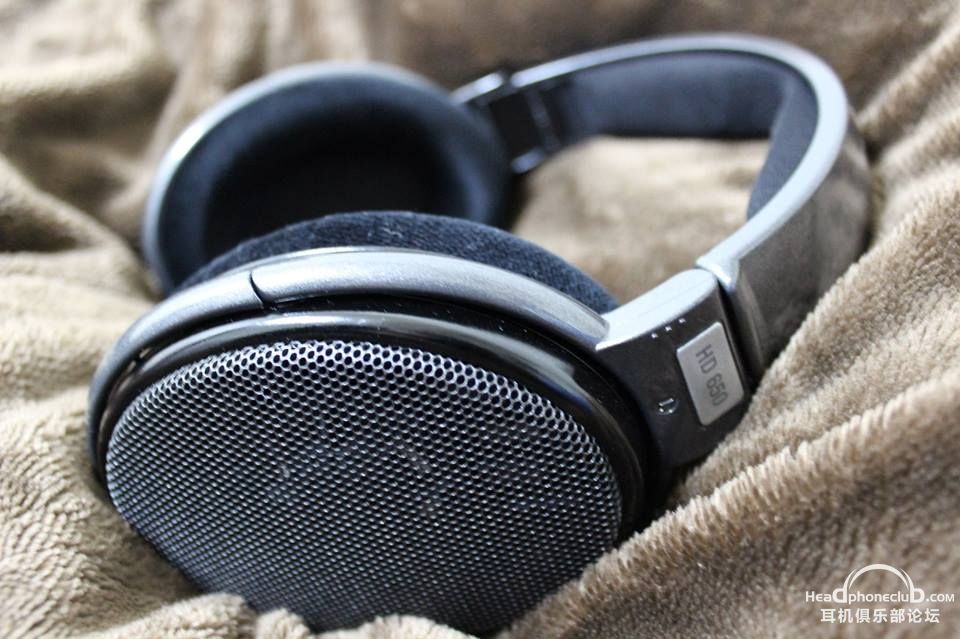

首先简单自我介绍一下。我是一名初烧海外学生党。直接的乐器听过不少,但也全无讲究。对于录制后的音乐以前更是享受歌曲本身,并没有把重点放在“音质”上。我也相信,就算再高音质的系统,如果初衷错了,音乐享受也大打折扣。之前一直听的IPC+apple in ear,现在也在外依然如此。在宿舍就是标题中这台 HP-A3 + HD650。

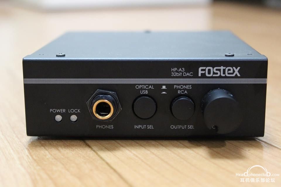

HP-A3出自日本FOSTEX,某种说法下是HP-P1的电脑USB-DAC版。
跟着HD650一起入手两个月,特地跑去大阪才有hifi专门店。在店员的推荐下试听了这台dac,听起来挺好的,就决定作为入门机买下了。(当然都2手)
现在总是想升级,但是在那之前想好好了解一下自己的设备,于是就来请教了。我会努力提供所有的讯息,希望各位能替我分析分析。
我对指标等等方面理科的东西不懂...都是看各种文知道大概是个啥。 机身上写32-bit DAC。
官方给的数据:Max word length: 24bit (其他网站:最大24bit/96kHz)
                        耳机口:100mW into 32ohm
                        frequency response: 10-20k +- 0.2 dB (at 44.1 kHz)
                        电源:usb bus power
                        DAC:AK4930
官方视频介绍(日文):http://www.tudou.com/v/mZFlX0Oy8 ... 8666_04_05_99/v.swf
正面。支持USB,光纤输入;6.5耳机,RCA输出

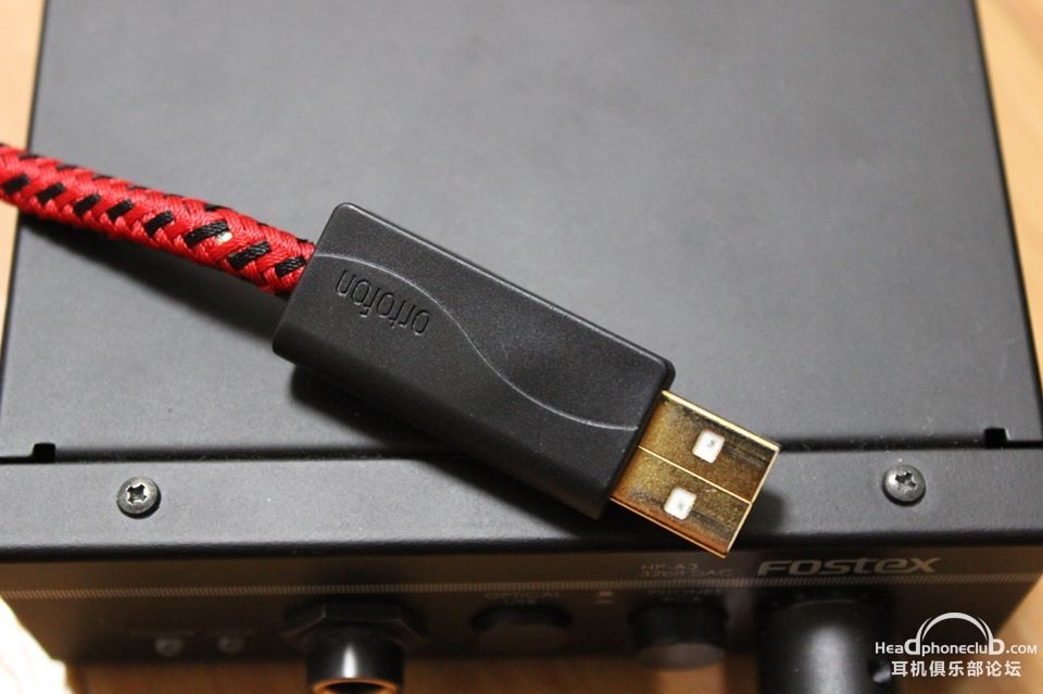

2手 ortofon的DGI-K2 Silver 0.5米。 说真的我对它以及这牌子一点了解都没有!
这条线是一起买的。因为试听线是用同一款线,决定要买前拿原配线试了一下,于是就问试听的那款线有卖不...

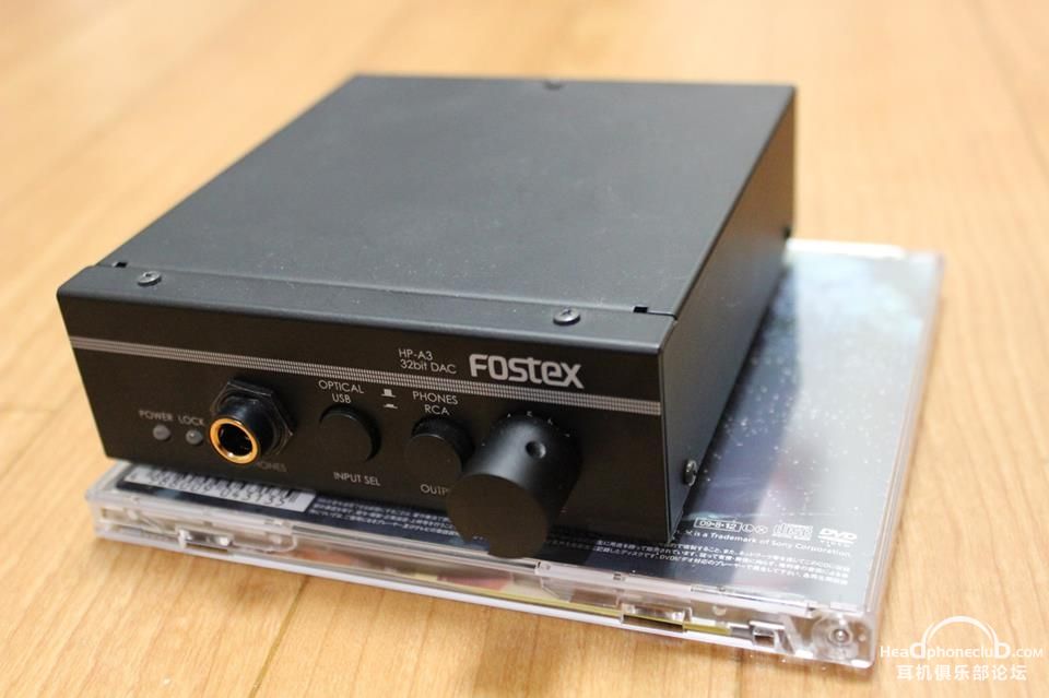

HP-A3做工还是很不错的。
卸下固定外壳的7颗螺丝很容易就能看到里面。详细的图我没自信能拍出来,这只是给个概览,若有谁想看详细哪部分请尽管说,我尽量。
这款DAC的卖点就是AK4930这个解码芯片。至于这芯片到底如何就要请教各位了。
根据官方视频的介绍,其他卖点还有电源处理,日本制电容等。(我也听不太懂)

fostex的台机我也关注过,不过选择太少。但是我看这个数据好像和hpp1差不多来着?
其实24/96足够了,因为一般cd抓轨也就16/44.1,如果要预升频也推荐整倍数升到88.2,至于升不升到24BIT无所谓,听流行用不了那么大动态
32欧负载就只有100mw了,说明推hd650还是力不从心,上台耳放是必须的
这个没看懂orz
电源:usb bus power
这个有点搞笑了,我看图找了半天电源在哪,结果发现作为一台台机,居然是USB总线供电,hpp1好歹也是电池供电啊。USB供电其实是挺讲究的,为什么线世界白金线会成为最好的USB线,原因之一就是供电和数据是分别屏蔽的,不过线世界白金价格基本和hp-a3一样了吧orz。lz可以考虑一下找搓线师傅搓一根双头的USB线,一头插电脑,一头插线形电源,理论上应该会有提升。
DAC:AK4930
这个我也不懂了,理论上应该和hpp1一样,hpp1的调音我还是很喜欢的
