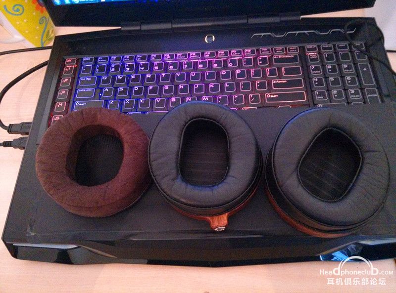

LCD2的声音不用质疑,其最大的问题就是佩戴
而这支LCD2已经有3年历史,皮耳罩虽然没破没掉皮,但也凹了一点(对比其他耳机,也算是很坚挺了)
LCD2早期皮罩都比较硬(LCD2 R2以后改善不少),佩戴起来很压脸腮 --- 对于佩戴眼镜的人来说,就更悲剧了
然后其头梁也是老版设计,部分金属掉漆,调节也很卡
因为实在喜欢这支耳机的声音
考虑良久,终于决定从入手全套原厂配件
在GOOGLE以后,发现Audeze出了一款 Microsuede (Leather Free)的新耳罩+头梁
Head-fi评价:http://www.head-fi.org/t/586157/ ... llation-mini-review
Now i want a lcd-2 even more”
I use to not be able to wear the LCD-2's for too long without discomfort but I just got the vegan leather free ear pads today and I can tell you from first hand experience they are much more comfortable than the leather ones! ”
翻译:我以前戴着LCD2经常要歇好几次才把歌听完,现在换了新耳罩,一口气就能把歌听完了,还不累!一片顶五片~!
这些评价让我看的非常心动,所以就入手了
可是搜索后发现,英国根本没有最新的配件卖
要买,只能直接从美国Audeze官网上邮购
晕倒啊!为了个小耳罩和头梁,居然要国际快递+关税 ... 怎么办?!
犹豫了几天,最后终于硬着头皮上了
事实证明:Audeze真是一个良心卖家
1. 因为国际快递居然只需要5.99美金 (30RMB而已啊!!)
2. 我Email跟Audeze联系,说英国这边进口税有20%,还要15镑清关手续费,问他们能否把价格标低点;Audeze回复说:我们是合法公司,我们受法律约束,我们有法律义务如实申报....;然后我就想,完了,肯定要交关税了;谁知到,今天收到快递时一看,价值只有实际价格的十分一,并且标明是礼物(所以直接免税!!)WOW!!果然给力

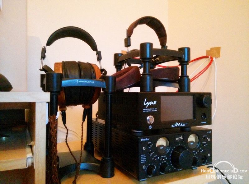

先把换好后的效果发上来
棕色LCD2:QCable + 棕色绒毛耳罩+棕色绒毛头梁 = (总花费:$350+$130+$80+$5=$565)
首先,先把整个耳机拆下来
然后,把耳罩拔下来(双面胶粘着),一定会有一些残留双面胶
然后用螺丝批慢慢清理干净(刮)~放心,一般的螺丝批硬度不够LCD2的这块固定金属版,所以不会留痕迹(别用尖面,别太大力)
清理完以后
一般来说,粘一个圈就够了。。另一个是后备的。。但可预见的将来都不会再换耳罩了,所以两个一起用,更牢固
换好后的样子

新耳罩毛绒的应该比原来的舒服好多。而且特意垫高些对夹腮帮有所改善。

 楼主| 发表于 2013-12-22 23:29:22 | 显示全部楼层
舒适度的确比以前后很大提升
而且现在能直接佩戴眼镜戴了!!这点值了!

发表于 2013-12-23 01:09:41 | 显示全部楼层
留下的胶 蘸酒精蘸zippo油几下就擦掉了 何必上螺丝刀 金属不坏 氧化层也挂坏啊
68
1115
2011-11-5
 楼主| 发表于 2013-12-23 01:49:44 | 显示全部楼层
黑色整一层都是镀了漆的。。
刮下去才是金属。。
如果你用力刮,才能见到银色的金属
所以只要黑色这层没掉,就根本不存在氧化的问题。。

发表于 2013-12-29 15:17:45 来自手机 | 显示全部楼层
yellowcun 发表于 2013-12-22 23:29
舒适度的确比以前后很大提升
对付残留双面胶的办法是塑料胶带,而非螺丝刀。用胶带缠在手指上,反复粘残留的双面胶,就能弄得干干净净,并且无螺丝刀挂伤耳机之风险。
