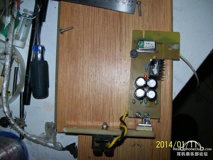

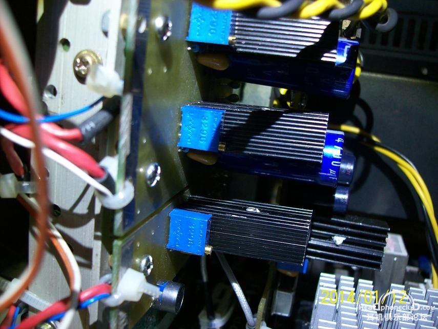

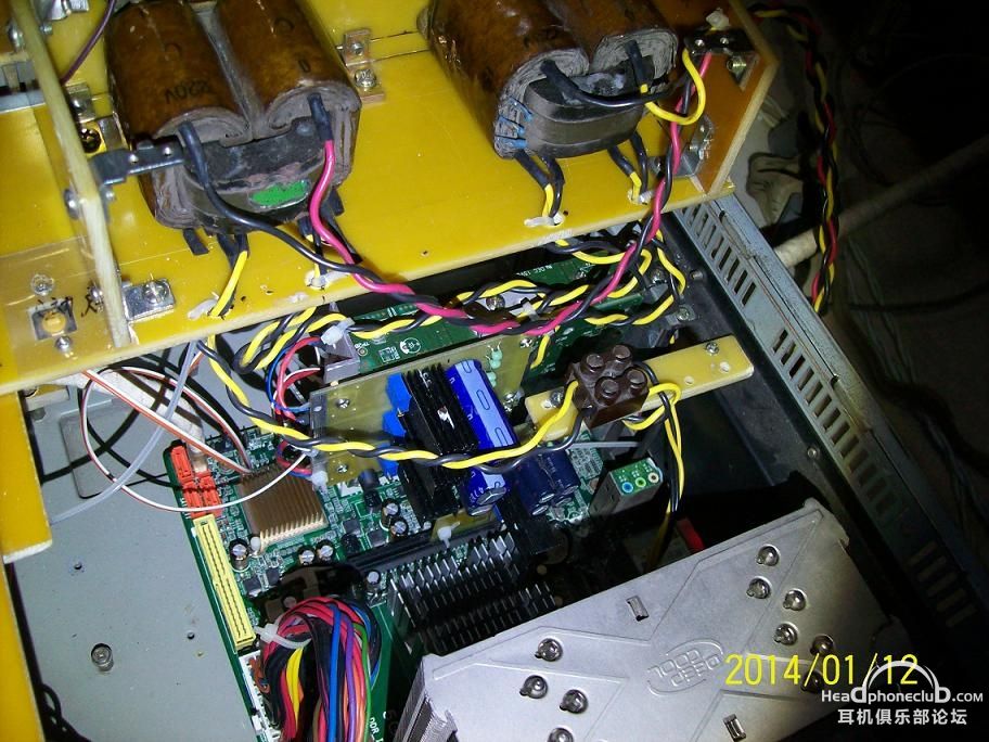

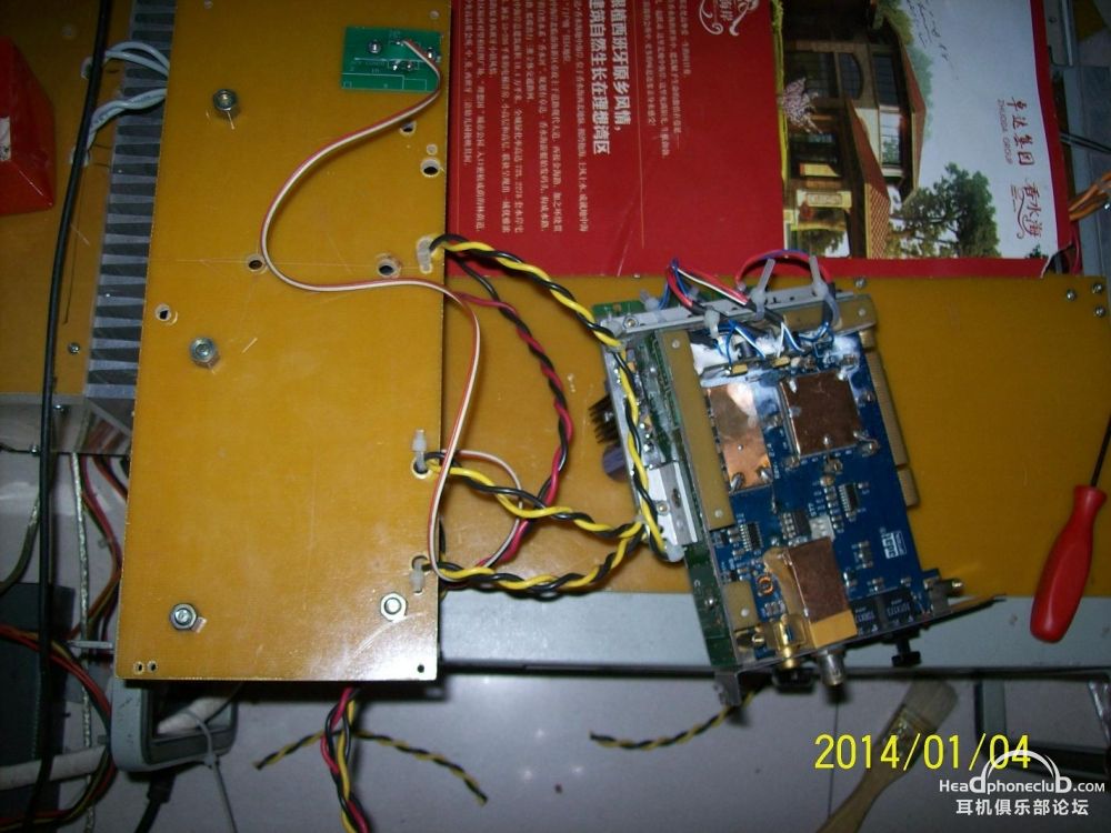

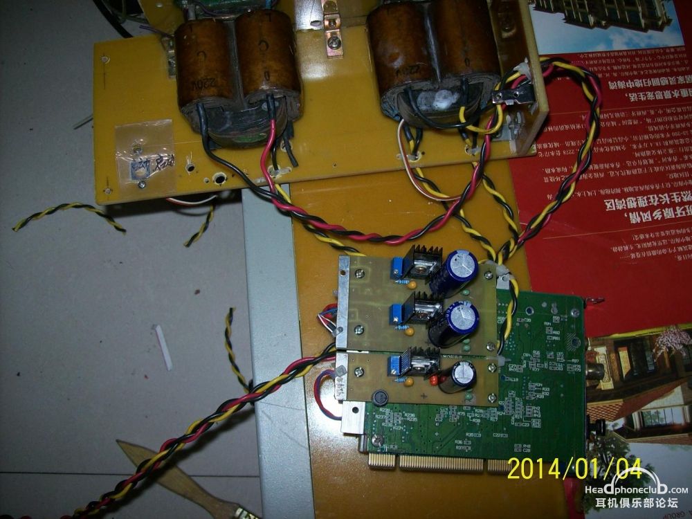

968数字卡 3路稳压 lt1086 lt1763两级稳压给声卡 双晶振和芯片分别供电。一头牛给晶振 一头给芯片 没切割金手指断开主板来的电 用别的法子断开的,稳压板直接固定在声卡上,尽可能把引线做短些。

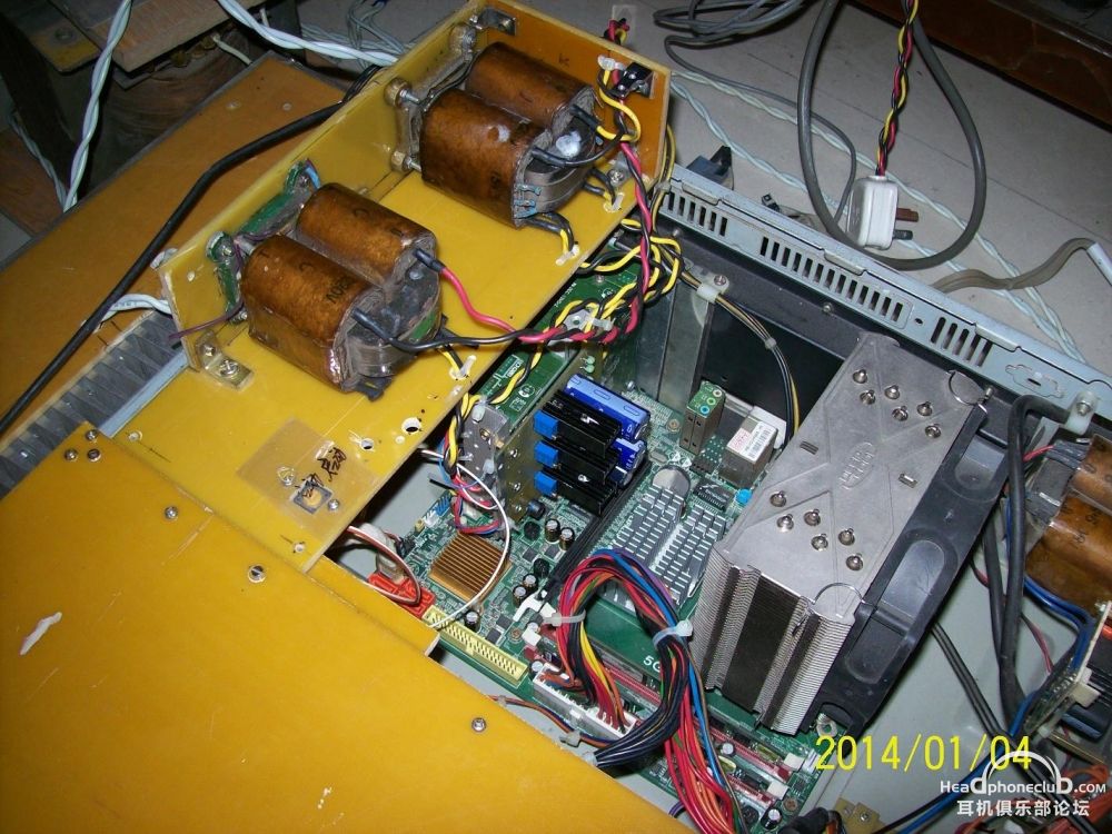

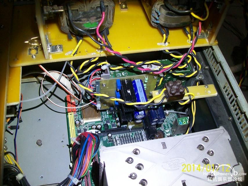

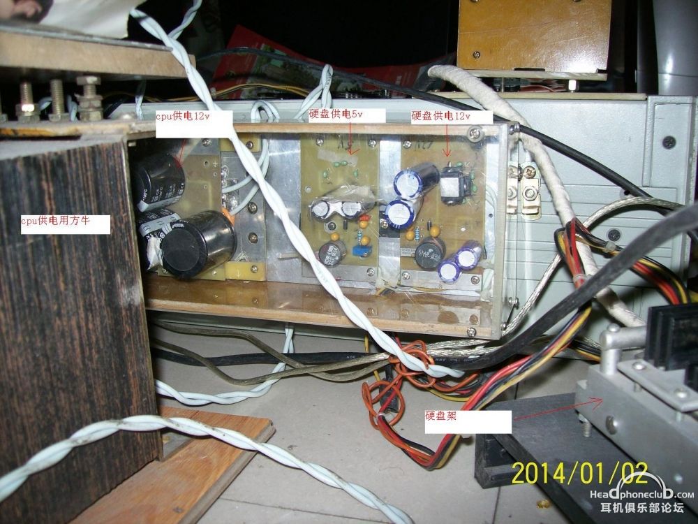

cpu 硬盘和主板线性供电分别独立 主板线性是分立元件 整机共用6头牛

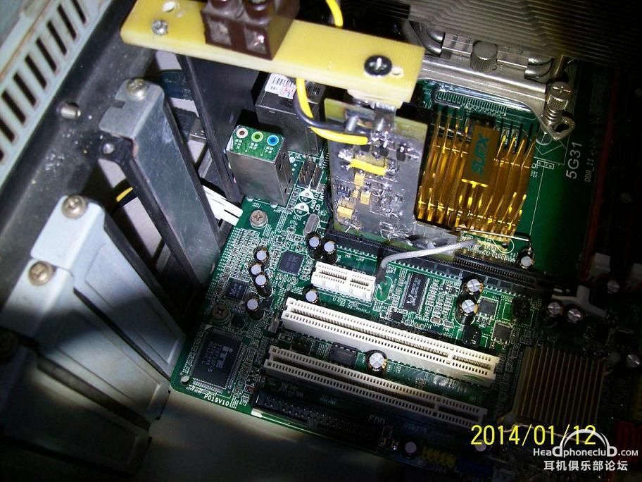

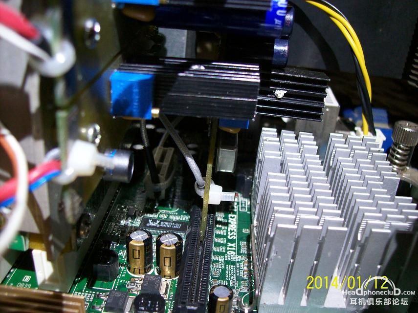

主板系统晶振换四脚温补晶振再次改造还是lt1086+lt1763二级稳压 给晶振供电 可见的图像变得十分安静 声音也十分安静 不毛躁 流畅 活泼

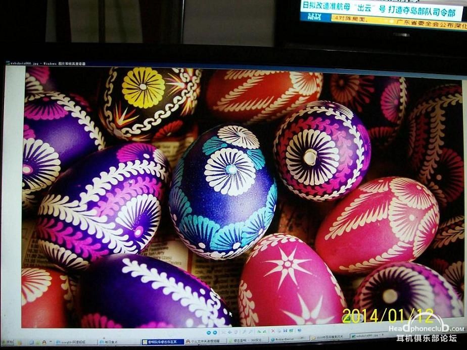

来点能看的到的改变吧 显示器是tn屏 改造后的显示效果 集成显卡   声音和图像 还有系统十分的稳定
