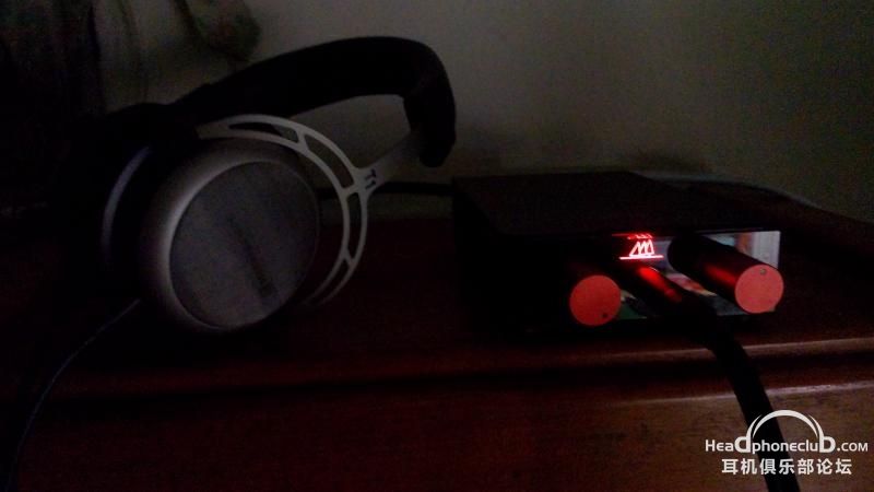

我的配備前面有提到,1212M > DAC1 XLR輸出轉 RCA 接 谷津HA3
除了釘、腳、線材的微調外,還有電腦端的眉眉角角,這部分或多或少有點不足為外人道也
不過我"感覺" 電腦端的調整,實際上微妙的影響輸出的數位信號電平.....不是信號本身,而是信號的強度 (?)
DAC1與HA3這套系統主要的目的 取 "前級" 和 "後級" 的增益的平衡與絕對極性的切換
DAC1的XLR固定輸出,最大衰減30dB > 以往推DT990時, 是沒有衰減
沒辦法,T1靈敏度高很多,只能在衰減30dB~20dB之間切換
接下來講HA3,先說明,這部分很重的個人忖度程度
偏流和增益就不提了,這個應該要自己去摸去抓感覺比較快....不是不願意細講,而是這有點要靠直覺
每天轉轉增益,調調偏流,好像隔著耳擴箱體,冥冥之中可以知道線路的工作狀況一樣
HA3本身除了增益和偏流外,"我猜"三種輸出模式的切換也會影響耳擴端的輸出極性,正相或反相
或者講得更直白一點,振膜是向耳朵側發聲 還是 向腔體側發聲
應該有人看出關鍵在哪裡了,雖然沒辦法確切的指出這個系統目前是正相還是反相
不過可以指出那邊會比較自然,好聽
以同樣偏流設置的前提下,三種輸出模式大概是 正 - 反 - 正 的屬性,不過這並不是最終的決定要素
還得看訊源側自身的輸出極性而定,如果訊源本身就是反相輸出的話,會有負負得正的情形
這是絕對極性,一般取決於放大環節中增益級的單雙數,不是電源極性,也不是喇叭單邊紅黑線反接造成的反相 (out of phase)
最後,我還是要強調一次,上述這些一定程度基於沒有核實過的猜想,如果原廠出來澄清,
指正說切換輸出改變的並不是絕對極性而是輸出阻抗之類的,那我也只能認了 (笑)
