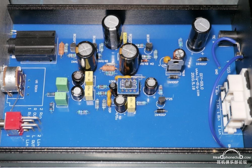

最近对Solo耳放比较感兴趣,想知道这个耳放究竟神在什么地方,所以,邮购了几套不同的仿Solo套件,准备按自己的理解对Solo电路进行改进,制作几台仿Solo和超Solo耳放。先上一台仿Solo耳放的图片。这台耳放开声没有多久,因为对其声音不满意,就做了小部分的改进,一是将负反馈电阻由18K降低到5K左右,耳放增益也由近20倍下降到6倍左右,耳放本低噪音大大降低,插入入耳耳塞Shure535等时已基本听不到任何噪音。Solo耳放原本近20倍的增益无论如何是太高了,而且还造成了较大的本底噪音,另外,将耳机输出回路中串联的120欧姆电阻改成了10欧姆,大大拓宽了耳放对低阻耳机的适应性,可以说,这个120欧姆的电阻是Solo推不好低阻耳机的主要罪魁祸首,改成10欧姆电阻后,耳放的中高音没有任何变化,但推低阻抗耳机时的低音和力度得到了加强。推低阻抗耳机已没有任何问题,Solo耳放所用的输出管是BC327和BC337,具有最大800毫安的输出电流,潜力较大,只要电源供应足够,推低阻抗耳机是不应该成为问题的。
再说说Solo耳放声音的特点,声音比较油润(有点奶油味),声音凝聚,人声突出,解析力不错,不过,声音的清澈透明度稍逊。

照片

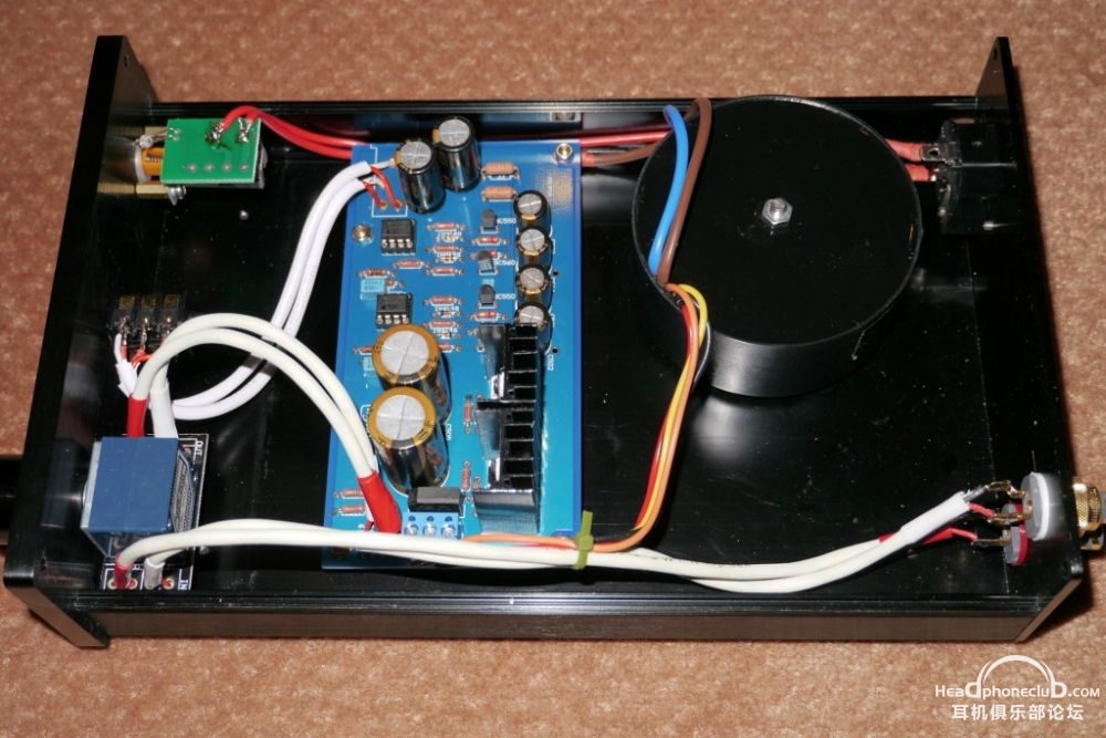

再上一个超级Solo耳放的图片,采用Solo的改进电路,发烧元器件。相对Solo原电路,改进的部分有,采用正负双电源,取消了输入电容和负反馈电容,实际上输出电容也可以取消,但因为还没有安装耳机保护电路,暂时就留着。负反馈电阻由18K改为5K,耳放增益由近20倍下降到6倍,大大降低了耳放本底噪音,插入Shure535等入耳耳塞时,噪音已几乎不可闻,输出回路串联的120欧姆电阻改成10欧,大大拓宽了耳放对耳机阻抗的适应性,做到大小阻抗通吃,推天龙D5000等低阻耳机已没有任何问题。运放使用2片5534,相对于Solo的一片5532,提高了左右声道分离度,此外,在音频指标上也有所提升。发烧元器件的使用包括WBT的RCA输入插座,古河的电源尾插,30瓦的Talema密封环牛,纽崔兰的耳机插座,APLS27型密封电位器,范登豪屏蔽线,英国和弦的机内线等。
