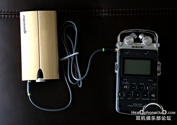

     看到活动贴一震,好久没有见到万利达了,家里仓库里还放着他们家的影碟机blabla~~于是立马报名参加了这次万利达耳放的试听,结果才知道根本不是那一家~~~潜水4年多了,这是第二次正儿八经写帖子,权当作业了。直接说正题吧:
     先看外观(上图),金属外壳,不论从视觉上还是拿在手里的分量看起来都蛮不错的,只是有一点,觉得特别像一酒壶,有没有同感??
     机器分两头,一头是耳放的控制部分,输入输出然后加个旋钮,另一头是电源,一个充电一个是供电,跟手机充电宝一模一样,这个设计挺有意思。有个建议,音量旋钮比较松,转起来阻尼感比较弱,老有种要掉下来的错觉。
     说说声音吧,这次我分别用歌德gr8和rs1i听了下,音源是索尼D50放抓轨,还有我的三星s4放mp3~(我觉着这个东西比较有实际意义的做法就是当手机的充电和音乐伴侣,后面说)。反复听下来,觉着风格是比较正的那种,不加音染,有些偏素。
     用D50时,直推两副耳机听起来已经很不错,只是高频稍微有些过亮,结像稍微有些散。加了耳放以后,结像收紧了,高频变得顺滑,延展性也好了一些,低频弹性稍微好了些,整体素质是有可闻的提升的。可是我有一种感觉,不加耳放时虽然素质差一些,却似乎有一种独特的暖暖味道在里边,更像歌德的味道,并不难听。我猜是由于D50本身已具有很强的推力,这两副耳机又都不难推,所以体现出“风格”的差异。
     当接到我的三星手机上听mp3的时候,大家想必也都猜到了,加上耳放直接就把手机直推秒了。直推的时候声音混,化不开,明显缺信息量。加上耳放以后,声音线条感强了很多,音乐变得可听了,是非常明显的一耳朵提升,至于D50上的那个问题,由于推力差距实在太大,味道什么的根本填补不了这个差距,所以••••••
     总之,个人觉得这款产品虽然不知定价几何,但定位在手机、一般随身播放器、pad这些数码产品的伴侣是非常好的,可以听到更好听的音乐,也可以随时充电(这个没有试过,不过初步判断可以),随机送的那个套应该也是在装手机大小的东西用的;如果用在向hifiman、D50这种本身就已经有大推力的播放器上,虽然声音素质会有些提升,但提升的幅度会不会让用家值当花这么一笔就不好说。

很像移动电源。
1242
2013-9-25
发表于 2014-1-17 17:57:44 | 显示全部楼层
很像酒壶

DC999 发表于 2014-1-17 17:48
很像移动电源。
这个应该是可以当移动电源用的

amex 发表于 2014-1-17 19:24
为啥耳放要带供电输出口?!= =
貌似有个功能就是移动电源~~
