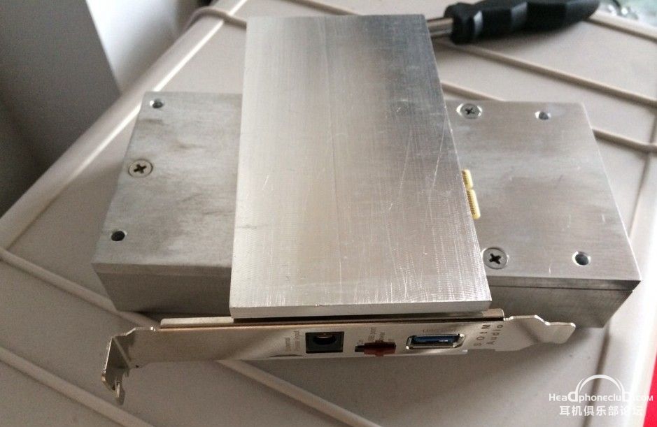

大家都知道PC的内部干扰很大,其实并不是那么可怕的。内部电磁波的干扰是有距离,超过一定的距离,干扰基本上检测不出来。
那么我们只需要解决好几个关键的屏蔽,就可以满足需求,一个是机内线的屏蔽,数字输出模块的屏蔽(就是指USB转换卡),数据线的屏蔽,SSD的屏蔽,内存条的屏蔽,
其中线材的屏蔽是需要注意的,最好不要采用铝箔屏蔽(声音容易发死),还有就是线材的绞法。其他的地方,只需要考虑散热风道和干扰源避开,就可以了。

 楼主| 发表于 2014-1-22 11:10:28 | 显示全部楼层
1992129 发表于 2014-1-22 06:28
同問..
SSD的屏蔽,(金版有沒有什麼2.5轉3.5 屏蔽又好的硬盤盒推薦!?
用铜网做屏蔽

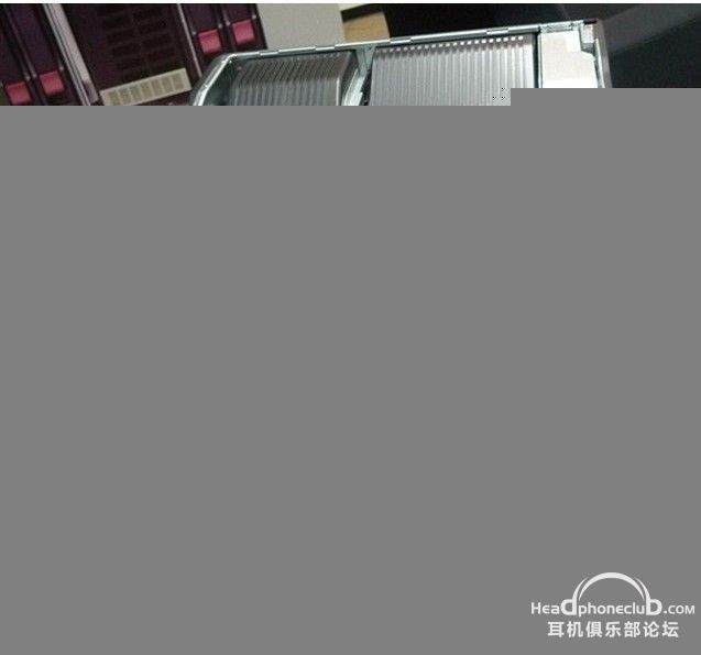

去买台hp z800工作站吧 全部都是封闭模块化设计
