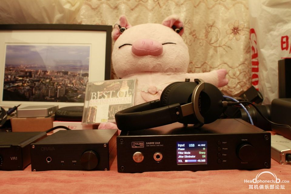

前言:
两台解码耳放一体机到手已经有一个多月了,DA8比鼠一体早了整整一个半月。因为年底有些事情在忙,所以延至现在才分享自己的听感。
在这里特别地感谢俱乐部激光鼠版主和雷音音频/钰龙电子提供样机试听。
经过这段时间的煲机,两台基本算是进入了较佳的工作状态。这次选来的器材不多,就两台设备和三只耳机。还有CD唱片几张。希望籍着这片听感分享,与把玩过这两台机器的坛友交流一下听感和是使用感受。谢谢!

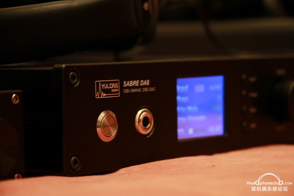

参数
功能特点:
SABRE DA8功能特点:
*THD+N小于0.0002%,动态133dB,闲置噪声1.5uV
*USB支持32bit,384KHZ PCM信号
*DSD直接解码
*5种滤波器模式可选,
*相位可正负可调
*消除抖动控制开关
*滤波器,相位, 抖动控制开关,可以组合调整出不同风格的声音.
*高精度DPLL锁定带宽自动设置
*80级可调音量
*平衡/不平衡前级输出
*平衡前级输出带驱动器,可以作为平衡耳机放大器使用
*可关闭耳机放大器,关闭前级输出,作为纯解码器使用
*甲类单端耳机放大器.
*耳放输出短路保护,开机,切换操作延时保护。
*TFT液晶显示器,操作方便.5秒无操作时亮度降低80%
*操作设置自动记忆.
*厚铝合金机箱,纯铝按键,旋扭,避震机脚
*100V-240V全球通用电压范围
技术指标:
USB输入格式支持: PCM 16-32bit 44.1Khz 48Khz 88.2Khz 96Khz 176.4Khz 192Khz 352.8Khz384Khz DSD64,DSD128 - On Windows DSD256,DSD512
USB输入操作系统支持Mac OSX  Linux with UAC2compliant kernel.
KS/Wasapi/WDM/ASIO Drivers for MS OS XP toWin8 32-64bit
同轴,光纤,AES输入:16-24Bit,44.1-192KHZ
信噪比: -135dB.
动态范围: 133dB.
失真度:<0.0002% (实测,实际性能高于实测指标)
频率响应:20-30KHz-0.2dB
左右声道串音-135dB
平衡输出电平:4.2V
单端耳放输出功率: 600欧:70mw    300欧:150mw  150R280mw  32R1W
功耗: <30W.
尺寸:250*200*60mm.
重量: 2.68Kg

这次测试,用了三款头戴耳机去做试听。分别是SONY MDR-Z1000Sennheiser HD650Sennheiser700,选了四首音乐,有男声,女声,圆舞曲和管乐协奏曲等。音源是笔记本USB数字输出。
第一首分享的作品,选自王菲《天空》专辑里面的一首很好听的歌,名字叫<矜持>。而选来的这张CD,是2003年,环球唱片为之前宝丽金旗下的一些唱片重新推出的SACD。手上这张是首版的SACD,普通CD层的音质,虽不及该碟的头版,但作为后期重新压制的SACD,它的CD层所呈现出来的声音水平,也是值得信赖的。
试听耳机:MDR-Z1000
音乐文件:<矜持> 王菲 SACD 2003年出版
DA8
    戴上耳机,开启音乐,第一感觉是,好清晰,阿菲的声音依旧是94年那时的阿菲,干净,有点不吃人间烟火的感觉,有点苍白,甚至感觉到她的咬字清晰但力度很轻,轻到有点无力的感觉,柔和而恬静,不刺激,冲头。MDR-Z1000基本算是比较直接而简单地去反映阿菲这种具有极具特质的声线。这首音乐之前用过好多次去写听感了,每次听,都会很留意乐曲第一段开端的部分,从人声清唱到配乐加人声。DA8均能很好地平衡人声与配乐的比例和配合。有朋友说DA8的风格其实略偏暖,经过这段时间的试听,只能说,每个人对冷声和暖声的理解尺度总有些差异,这个和个人的听音口味,习惯以及评价的尺度都有关系。我自己感觉,不算偏暖,三频很平衡,只是高频不会是非华丽,或许这样就被认为是偏暖。这首曲,第一段的高潮部分,适当加入了贝斯之后,乐曲的氛围感会有所增强。DA8的低频变现力很出色,有很好的下潜和泛音,低频扎实而有力,但不掩盖人声。第二段加入了鼓,低频进一步增强,但人声依旧能保持较佳的分离度,弦乐组依旧出现在声场中较为深处的部分,锐度适中,但不会被低频盖过,乐器,人声之间分离度清晰。整个声音氛围感良好,声音大气而从容。唯一要挑刺的是人声的感染力不算很强,中频有一定的空间距离感。听人声录音或许少了几分感染力。配合MDR-Z1000整体输出的声音属于直白而干净的风格。
ORAVA UA01
上耳的第一感觉是,这只解码一体机声音线条感很清晰鲜明,声音有张力,而且第一耳朵有点抓耳,很容易让你把注意力集中起来。王菲的声音变得线条感更清晰,穿透力更强,但却少了先前DA8下的那份从容和自如。相同的,是两台设备声底都比较干净,修饰少。在UA01身上,我们依然能感觉到通透,直白,锐度良好的声音,一台不到2.5K售价的一体机,的确是实力不俗。低频部分,UA01所呈现出来的低音,紧致有力,不浑浊,不肥厚,能量集中在力度感和质感上,没有多余的脂肪。第一段的贝斯,第二段的鼓和贝斯,都能体会到其低频的实力。高频主要体现在乐曲的弦乐组的演奏,两台机器对比,UA01的高频会稍比DA8明亮,且更加油穿透力。UA01的高频有一定延伸,通透明亮,能量感足,穿透力强,但略微有点霸道,从耐听的角度看,却稍逊与DA8
小结:
两台机器对了一下,这首歌,从乐感上,DA8会稍为优胜,胜在更从容,更自如。但两台设备其实都很优秀。DA8的声音很中性,不温不火,低频,中频都很出色,低频下潜,量感,力度都拿捏到位,听感平衡而自然。人声部分,基本能够刻画出演唱者那种轻柔,苍白,不着半分力气的声音风格。而相比之下,UA01在人声表述方面,很有自己的特点,但这首歌里,有点过于自我地去凸显声音的那种能量感和穿透力。所以未能较好地反映出王菲演唱风格的本源,听感上有点刺激,耐听度较DA8稍低。同样地,高频也出现这样的问题。而UA01相对比较优秀的,是其紧凑的低频,量感与质感的平衡度很好。力度感也控制得比较到位。声音干脆而利索。此项优点,在这个价位上的一体机里面,不容易实现。两台机器的声场素质都不错,从听感上,DA8要稍稍好些,优势在于其空间感大且宽松。虽然在这类流行作品上,优势不会太大,但一上到古典,交响类,这个优势是很有用的了。
